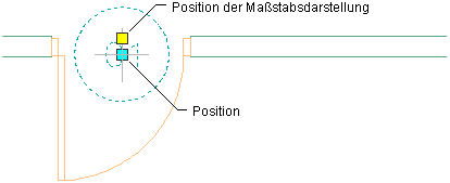

Beschriftungsobjekte wie Türbeschriftungen verfügen nun über den Griff Position der Maßstabsdarstellung. Mit diesem Griff können Sie die Instanz der aktuellen Maßstabsdarstellung verschieben. Verwenden Sie den Positionsgriff, um die gesamte Maßstabsdarstellung auf einmal zu verschieben. Wird nur eine Maßstabsdarstellung für eine bestimmte Beschriftung unterstützt, wird nur der Positionsgriff angezeigt.
