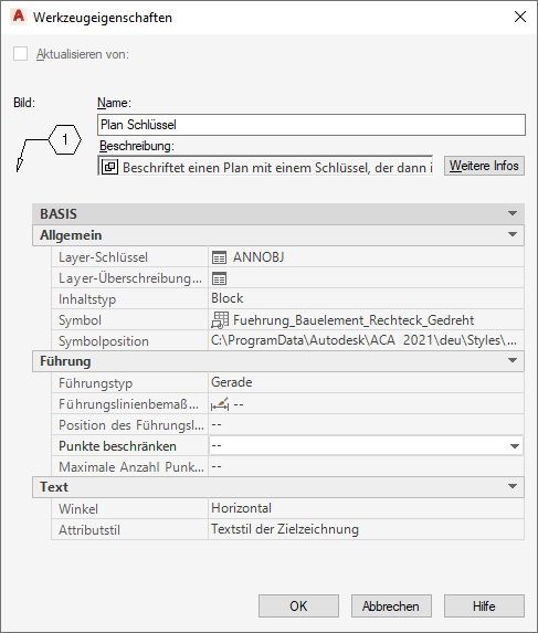

Bei Werkzeugen zum Einfügen von Referenz-Bauelementschlüsseln wird der Wert im Feld AEC-Bauelementschlüssel im Arbeitsblatt Werkzeugeigenschaften als Eigenschaft Vorgabetext angegeben. Beim Werkzeug zum Einfügen von Plan-Bauelementschlüsseln wird der Wert im Feld AEC-Bauelementschlüssel in dem durch die Eigenschaften Symbol und Symbolposition festgelegten Block als Attributdefinition angegeben. Sie können jedoch immer ein Feld AEC-Bauelementschlüssel einfügen oder ein bereits vorhandenes Feld im Dialogfeld Schriftfeld bearbeiten.
