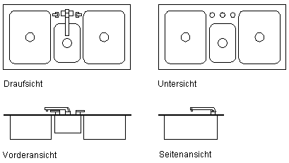

MV-Blöcke werden aus verschiedenen Blickrichtungen und in verschiedenen Darstellungen jeweils unterschiedlich angezeigt. So zeigt z. B. die Draufsicht des MV-Blocks eines Spülbeckens dieses Spülbecken von oben und dessen Untersicht das gleiche Objekt von unten. Außerdem gibt es noch Darstellungen von links, von rechts, von vorne und von hinten. Darüber hinaus können Sie für jede Darstellung eine unterschiedliche Anordnung von Ansichten definieren, sodass für die Draufsicht und für das Modell jeweils ein eigener Satz von Ansichten zur Verfügung steht.
