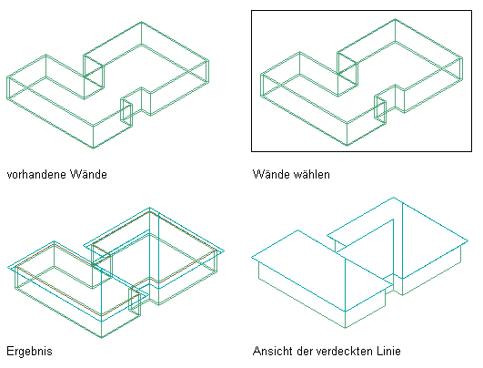

Gehen Sie wie folgt vor, um ein Dach zu erstellen, das auf einem festgelegten geschlossenen Satz von Wänden basiert und über die im gewählten Dachwerkzeug angegebenen Eigenschaften verfügt. Sie können die Eigenschaften des Dachs nach seiner Erstellung bearbeiten. Das Dach übernimmt seine Traufhöhe vom oberen Ende der einzelnen Wandsegmente.
Anmerkung: Wenn die Wände nicht ordnungsgemäß verschnitten sind, kann die Deckenumwandlung zu unerwarteten Ergebnissen führen.
Erstellen eines Dachs aus Wänden
- Öffnen Sie die Werkzeugpalette, die das gewünschte Dachwerkzeug enthält.
- Klicken Sie mit der rechten Maustaste auf ein Dachwerkzeug, und wählen Sie den Befehl Werkzeugeigenschaften anwenden auf
Liniengrafik und Wände.
- Wählen Sie die zu konvertierenden Wände aus, und drücken Sie die EINGABETASTE.
Anmerkung: Wenn die gewählten Wände nicht geschlossen sind, wird der Oberseite jedes Wandsegments ein Dach hinzugefügt.
- Wenn Sie aufgefordert werden, die ursprüngliche Geometrie zu löschen, drücken Sie die EINGABETASTE, um das Konstruktionsraster beizubehalten oder j (Ja), um es zu löschen.
- Bearbeiten Sie ggf. die Eigenschaften des Dachs in der Eigenschaftenpalette.
