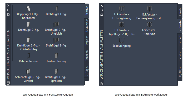

Wählen Sie in der Werkzeugpalette Werkzeuge für normale Fenster in der Registerkarte Fenster und Werkzeuge für Eckfenster in der Registerkarte Eckfenster aus. Mit den in AutoCAD Architecture 2022 toolset verfügbaren Werkzeugen können Fenster durch Auswahl eines Fensterwerkzeugs mit einem bestimmten Fensterstil und anderen voreingestellten Eigenschaften schnell und einfach platziert werden. Sie können das Werkzeug mit allen Standardeinstellungen verwenden oder die Eigenschaften ändern, die nicht durch den Stil gesteuert werden. Sie können mit Fensterwerkzeugen auch neue Fenster erstellen, indem Sie die Werkzeugeigenschaften auf bestehende Tür-Fenster-Kombinationen, Türen oder Fenster anwenden.
Die folgenden Paletten enthalten mindestens ein Türwerkzeug:
| Werkzeugpalette… | Inhalt… |
| Gestaltung | Ein Fensterwerkzeug für den Fensterstil Standard sowie Standardeinstellungen für weitere Fenstereigenschaften |
| Fenster | Ein Fensterwerkzeug für Beispielfensterstile mit den für jeden Fensterstil angemessenen Standardeigenschaften |
| Eckfenster | Ein Fensterwerkzeug für Beispiele von Eckfensterstilen mit den für jeden Eckfensterstil geeigneten Standardeigenschaften |
| Benutzerdefinierte, vom CAD-Manager erstellte Werkzeugpaletten | Fensterwerkzeuge mit Fensterstilen und Eigenschaften, die an die jeweiligen Projekte oder Bürostandards angepasst sind |
Wenn Sie Fenster mithilfe von Werkzeugen für Fenster oder Eckfenster platzieren, können Sie die Standardeinstellungen des Werkzeugs verwenden. Sie haben jedoch auch die Möglichkeit, Einstellungen für die nicht vom Stil gesteuerten Fenstereigenschaften zu ändern.
