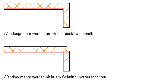

Die Definition einer Wandverschneidungsgruppe ist eine Vorgabe, die Sie einzelnen Wänden zuweisen können, um die Verschneidung von sich schneidenden Wänden zu steuern. Wände derselben Verschneidungsgruppe werden an ihren Schnittpunkten gemäß der Prioritäten verschnitten, die den Komponenten der beteiligten Wände zugewiesen sind. Wände, die unterschiedlichen Verschneidungsgruppen angehören, werden an ihren Schnittpunkten oder Ecken nicht verschnitten.
Wände mit und ohne Verschneidung
