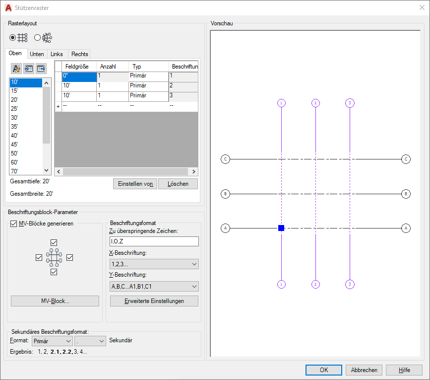

So bearbeiten Sie erweiterte benutzerspezifische Stützenraster mit dem Dialogfeld Stützenraster.
Bearbeiten Sie erweiterte benutzerspezifische Stützenraster mit dem Dialogfeld Stützenraster.
  1. Wählen Sie das erweiterte benutzerspezifische Stützenraster.
  2. Klicken Sie in der Multifunktionsleiste auf die kontextabhängige Registerkarte Stützenraster Gruppe Benutzerspezifisches Raster Raster bearbeiten.
Da das gleiche Dialogfeld zum Erstellen und Bearbeiten von erweiterten benutzerspezifischen Stützenrastern dient, sind die meisten Bearbeitungsoptionen mit den Erstellungsoptionen identisch.
Anmerkung:
Die Option Rasterlayout ist deaktiviert, wenn Sie ein erweitertes benutzerspezifisches Stützenraster mit dem Dialogfeld Stützenraster bearbeiten.
Bearbeiten der Beschriftungen eines vorhandenen erweiterten benutzerspezifischen Stützenrasters im Dialogfeld Stützenraster
  1. Sie können die Beschriftungen eines vorhandenen erweiterten benutzerspezifischen Stützenrasters manuell bearbeiten und die (primären und sekundären) Parameter zur automatischen Beschriftung ändern. Wenn Sie dieses manuell bearbeitete erweiterte benutzerspezifische Stützenraster mit dem Dialogfeld Stützenraster bearbeiten, bleiben die folgenden Eigenschaften erhalten:
    • Das benutzerdefinierte Beschriftungsformat wird aktiviert, und die automatische Option Beschriftungsformat wird deaktiviert.
    • Alle erkannten sekundären Beschriftungsformate werden als Sekundär klassifiziert.
    • Sie können das Rasterlayout mithilfe der Eingabetabelle hinzufügen, löschen und ändern.
    • Die Werte manuell bearbeiteter Beschriftungen werden in der Vorschau angezeigt.
    • Beschriftung und Beschriftungswerte von später hinzugefügten primären Rasterlinien werden entsprechend den Einstellungen unter Beschriftungsformat im Dialogfeld Stützenraster generiert.
