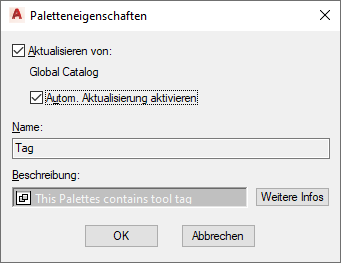

Gehen Sie wie folgt vor, um eine Werkzeugpalette von einem Werkzeugkatalog im Katalog-Browser mit dem Werkzeugpalettensatz in AutoCAD Architecture 2022 toolset zu verknüpfen.
. Um mehrere Werkzeugpaletten zu kopieren, halten Sie die STRG-Taste gedrückt und klicken Sie auf die gewünschten Paletten. Klicken Sie dann mit der rechten Maustaste und wählen Sie Zu Werkzeugpalette hinzufügen aus.
Der Text unterhalb des Kontrollkästchens zeigt den Katalognamen im Katalog-Browser, über den die Palette aktualisiert wird.
Wenn Sie auf den Namen klicken, wird der Katalog geöffnet, über den die Werkzeugpalette verknüpft wurde.
| Was möchten Sie tun... | Aktion… |
| Automatisches Aktualisieren der verknüpften Werkzeugpalette über den Katalog-Browser beim Start von AutoCAD Architecture 2022 toolset | Aktivieren Sie Autom. Aktualisierung aktivieren. |
| Manuelles Aktualisieren der verknüpften Werkzeugpalette mit einer der Methoden | Deaktivieren Sie Autom. Aktualisierung aktivieren. |
Der Name der Werkzeugpalette im Katalog-Browser (über den die gewählte Werkzeugpalette aktualisiert wird) wird unter Name angezeigt.
