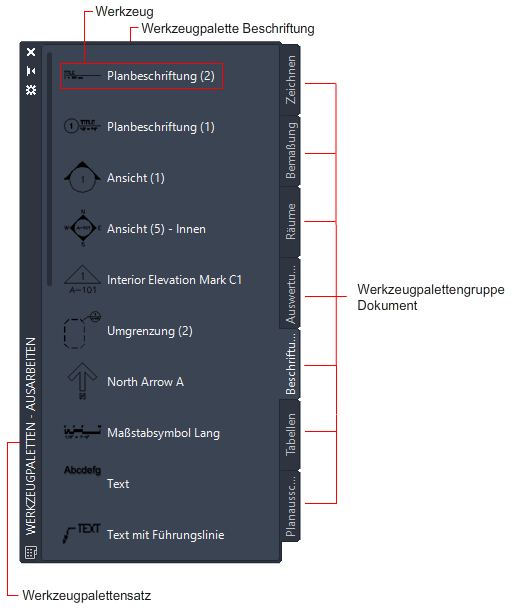

Werkzeugpalettenkomponenten
Werkzeugpalettensätze enthalten Gruppen von Werkzeugpaletten. Sie können Standardwerkzeugpalettensätze umbenennen oder eigene Werkzeugpalettensätze erstellen. Außerdem können Sie Paletten und Gruppen innerhalb des Satzes hinzufügen, entfernen und neu anordnen.
Sie können den Werkzeugpalettensätzen Werkzeugpaletten über den Werkzeugkatalog hinzufügen. Beispielsweise können Sie einen Werkzeugkatalog für britische Werkzeuge und einen mit metrischen Maßen erstellen.
In einer AutoCAD Architecture 2022 toolset-Sitzung kann immer nur ein Werkzeugpalettensatz aktiv sein. Es ist jedoch möglich, für unterschiedliche Benutzerprofile verschiedene Werkzeugpaletten festzulegen. Wenn dieses Profil benutzt wird, werden die gesammelten Werkzeugpaletten zu einem Werkzeugpalettensatz zusammengefasst.
Eine Werkzeugpalettengruppe ist eine Sammlung von Werkzeugpaletten. Beim Starten von AutoCAD Architecture 2022 toolset sind vier Werkzeugpalettengruppen verfügbar: Gestaltung, Dokument, Detaillierung und Visualisierung. Sie können Werkzeugpalettengruppen hinzufügen, umbenennen, entfernen, exportieren, importieren und neu anordnen. Werkzeugpalettengruppen befinden sich in Werkzeugpalettensätzen.
Die Werkzeugpaletten entsprechen den einzelnen Registerkarten innerhalb von Werkzeugpalettengruppen und enthalten jeweils eine Sammlung von Werkzeugen. Im Beispielpalettenkatalog von AutoCAD Architecture 2022 toolset stehen verschiedene Werkzeugpaletten zur Verfügung. Sie können neue Werkzeugpaletten in AutoCAD Architecture 2022 toolset oder im Katalog-Browser erstellen. Normalerweise platzieren Sie Werkzeuge je nach Werkzeugtyp oder Entwurfsphase auf Werkzeugpaletten. Sie können beispielsweise Wandwerkzeuge auf einer Werkzeugpalette mit der Bezeichnung "Wände" platzieren, oder alle Vorkonzeptwerkzeuge auf einer Werkzeugpalette mit der Bezeichnung "Massenstudie". Wenn Sie eine Werkzeugpalette im Katalog-Browser erstellen, können Sie diese mit AutoCAD Architecture 2022 toolset verknüpfen. Bei jeder Aktualisierung der Werkzeugpalette im Katalog-Browser werden die Änderungen auch in der Werkzeugpalette von AutoCAD Architecture 2022 toolset aktualisiert. Dies ist bei umfangreichen Projekten vorteilhaft, bei denen Stil- und Werkzeugkonsistenz von Bedeutung ist.
Werkzeuge stellen die einzelnen Objekte dar, die der Zeichnung hinzugefügt werden können. Ein Werkzeug enthält Erstellungsparameter für das Objekt, das damit erstellt wird. Wenn Sie ein Objekt mit einem bestimmten Werkzeug hinzufügen, weist das Objekt die Einstellungen auf, die Sie für das Werkzeug festgelegt haben. Hierdurch wird der Planungsprozess vereinfacht und die Einheitlichkeit innerhalb eines Projekts erhöht.
Sie können beispielsweise ein Wandwerkzeug mit dem Stil "CMU 8 Fütterung" definieren, das gleichzeitig eine automatische Verschneidung und einen Basislinienversatz von 1" aufweist. Jedes Mal, wenn Sie eine Wand mit diesem Werkzeug hinzufügen, weist die Wand den Stil "CMU 8 Fütterung" auf, verschneidet automatisch und hat einen Versatz von 1".
