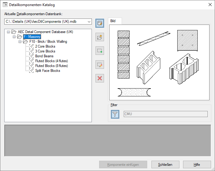

- Wählen Sie unter Aktuelle Detailkomponenten-Datenbank eine Datenbank aus der Dropdown-Liste aus. Die im Lieferumfang der Software enthaltene Datenbank ist die AEC-Detailkomponenten-Datenbank (AecDtlComponents(DACH).mdb), die auf dem CSI MasterFormat 2004-Standard basiert. Außerdem können Sie auf weitere lokal installierte Datenbanken zugreifen.
- Verwenden Sie eine der folgenden zwei Methoden, um in der ausgewählten Datenbank in der Hierarchie zur Tabellenebene für die Detailkomponente zu gelangen:
- Erweitern Sie die Anzeige der Knoten in der hierarchischen Baumstruktur, bis die gewünschte Tabellenebene angezeigt wird, und wählen Sie dann einen Tabellennamen aus, um den Inhalt in der Tabelle unten im Dialogfeld anzuzeigen.
Das Dialogfeld Detailkomponenten-Katalog mit der Betonmauerwerk-Tabelle wird angezeigt
- Geben Sie im Feld Filter ein Wort oder eine Zeichenfolge ein, und klicken Sie auf
, oder drücken Sie die TABULATORTASTE, oder drücken Sie die EINGABETASTE. Dadurch wird die Anzeige aller Knoten unter einem beliebigen Knoten erweitert, in deren Namen die eingegebene Zeichenfolge enthalten ist, und die Komponententabelle des ersten Tabellennamens mit dieser Zeichenfolge angezeigt. Dies ermöglicht eine schnelle Suche nach einem bekannten Komponentennamen, doch kann die Anzeige mehrerer Gruppen oder Untergruppen in mehreren Unterteilungen erweitert werden. Wenn Sie wissen, in welcher Unterteilung und/oder Gruppe sich die gewünschte Komponententabelle befindet, ist es einfacher, wenn Sie die Knoten selbst erweitern.

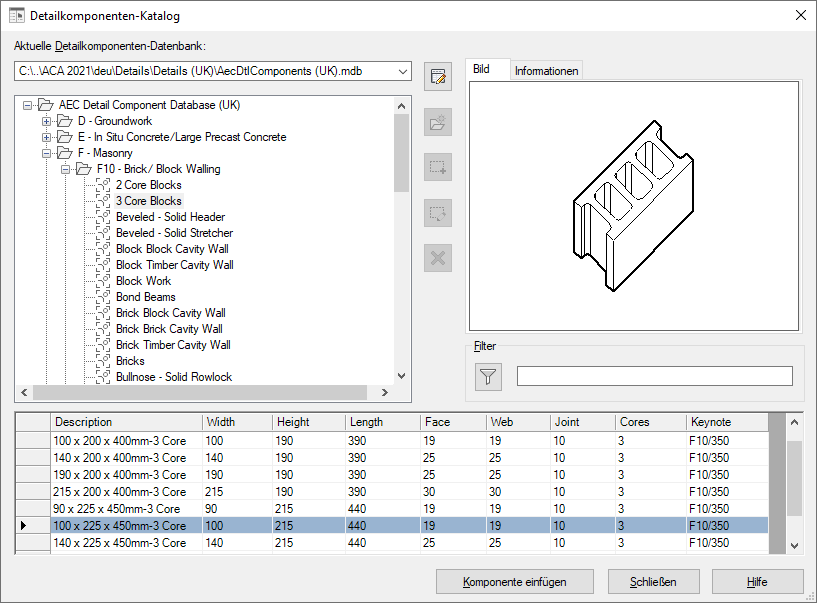

Verwenden der Filterfunktion im Detailkomponenten-Katalog
- Wenn die Komponenten der ausgewählten Tabelle unten im Dialogfeld angezeigt werden, können Sie mit der vertikalen Bildlaufleiste dem Mausrad gegebenenfalls zur entsprechenden Komponente blättern. Sie können eine Komponente auswählen, indem Sie auf eine beliebige Stelle in der Zeile klicken. Beachten Sie, dass für verschiedene Komponententabellen gegebenenfalls unterschiedlich viele Spaltenüberschriften angezeigt werden. Bei einigen Tabellen müssen Sie die Anzeige des Fensters erweitern oder mit der horizontalen Bildlaufleiste blättern, um alle Spalten anzuzeigen.
