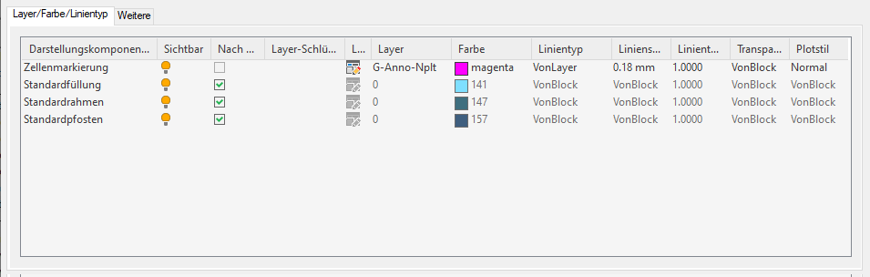

. Die Vorgabeliste der Komponenten enthält nur die drei Grundelemente und Zellenmarkierungen.
Vorgabe-Modelldarstellungskomponenten für Fassadenelemente

- Klicken Sie auf die Registerkarte Layer/Farbe/Linientyp.
Die von Ihnen hinzugefügte Elementdefinition wird in der Liste der Komponenten aufgeführt.
