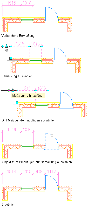

  1. Wählen Sie die AEC-Bemaßung, der Sie die Objekte hinzufügen möchten, und klicken Sie auf den Griff zum Hinzufügen (), oder klicken Sie auf Registerkarte AEC-BemaßungGruppe ÄndernObjekte hinzufügen Finden.
  2. Wählen Sie die Objekte aus, für die Maßpunkte zur AEC-Bemaßung hinzugefügt werden sollen, und drücken Sie die EINGABETASTE.
    Sämtliche im Stil festgelegten Maßpunkte für die ausgewählten Objekte werden den Ketten der AEC-Bemaßung hinzugefügt.
    Hat ein ausgewähltes Objekt keine im AEC-Bemaßungsstil festgelegten Maßpunkte, wird dem Basispunkt des Objekts ein Maßpunkt hinzugefügt.
  3. Wenn Sie einen Maßpunkt von einem nicht im AEC-Bemaßungsstil festgelegten Objekt versetzen möchten, wählen Sie seinen Positionsgriff auf der Bemaßung und verschieben ihn an die gewünschte Stelle.
