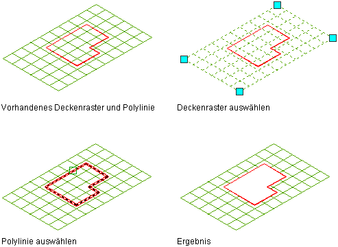

Gehen Sie wie folgt vor, um eine Aussparung in ein bestehendes Deckenraster zu schneiden. Die Aussparung wird aus einer geschlossenen Polylinie oder einem AEC-Objekt erstellt, das innerhalb der Grenzen des Rasters platziert wird. Alle Teile des Rasters innerhalb der Aussparung werden nicht angezeigt.
. Eine Aussparung wird in das Deckenraster geschnitten.
Einfügen einer Aussparung in ein Deckenraster
