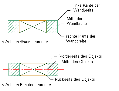

  2. Wählen Sie den Referenzpunkt des Ankers auf der Y-Achse:
    Was möchten Sie tun… Aktion…
    Linke Kante der Wand als Referenzpunkt wählen Unter Innerhalb positionieren (Y) wählen Sie für Von die Option Linke Kante der Wandbreite.
    Mitte der Wand als Referenzpunkt wählen Unter Innerhalb positionieren (Y) wählen Sie für Von die Option Mitte der Wandbreite.
    Rechte Kante der Wand als Referenzpunkt wählen Unter Innerhalb positionieren (Y) wählen Sie für Von die Option Rechte Kante der Wandbreite.
  3. Geben Sie den gewünschten Abstand zwischen Referenzpunkt und Öffnung ein.
    Um den Abstand vom End- zum Anfangspunkt einzugeben, wählen Sie den negativen Wert.
  4. Wählen der Position der Öffnungen, zu denen gemessen wird:
    Zur Vorderseite der Öffnung messen Wählen Sie für Zu die Option Vorderseite des Objekts.
    Zur Mitte der Öffnung messen Wählen Sie für Zu die Option Mittelpunkt des Objekts.
    Zur Rückseite der Öffnung messen Wählen Sie für Zu die Option Rückseite des Objekts.
