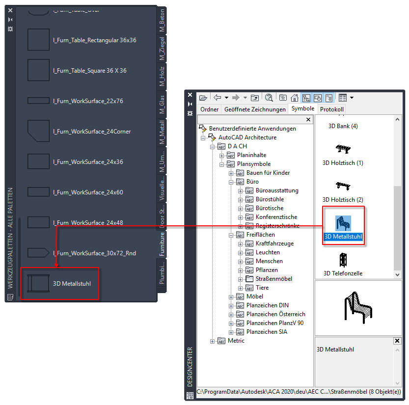

Gehen Sie wie folgt vor, um ein Werkzeug aus einem Symbol in DesignCenter zu erstellen.
Anmerkung: Sie können in DesignCenter auch Werkzeuge aus Blöcken erstellen, jedoch weisen diese leicht veränderte Werkzeugoptionen auf.
Sie können Symbole von einem DesignCenter-Ordner ziehen und auf einer Werkzeugpalette ablegen.

Erstellen eines Werkzeugs mithilfe der Symbole in DesignCenter
- Öffnen Sie die Werkzeugpalette, in der Sie das neue Werkzeug erstellen möchten.
- Klicken Sie auf
Dropdown Katalog-Browser
, und navigieren Sie zu dem Symbol, aus dem Sie das Werkzeug erstellen möchten.
- Ziehen Sie das Element auf die Werkzeugpalette.
Ein neues Werkzeug wird auf der Werkzeugpalette eingefügt.
Anmerkung: Ein Symbolwerkzeug verwendet die zuletzt für diesen Werkzeugtyp aktiven Viewer-Einstellungen, um das Werkzeug zu generieren. Falls die zuletzt aktive Viewer-Einstellung eine Gouraud-3D-Ansicht war und der Benutzer ein Werkzeug aus einem 2D-Symbol erstellt hat, ist das Werkzeugsymbol unsichtbar. In diesem Fall müssen Sie die Viewer-Einstellung des Werkzeugs zu Oben und Drahtmodell ändern.
- Legen Sie ggf. zusätzliche Eigenschaften für das Werkzeug fest.
