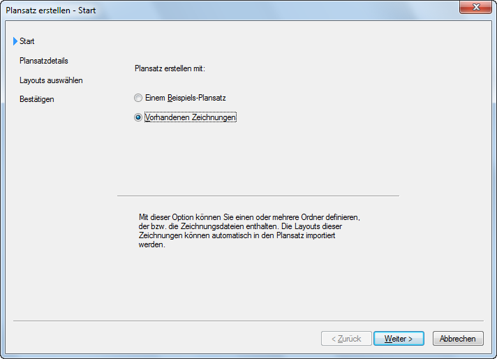

  4. Wählen Sie unter Plansatz erstellen mit die Option Vorhandenen Zeichnungen, und klicken Sie auf Weiter.

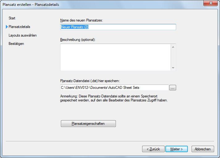

  5. Geben Sie im Dialogfeld Plansatz erstellen - Plansatzdetails einen Namen für die neue Plansatzvorlage ein.
  6. Geben Sie eine Beschreibung für den neuen Plansatz ein.
  7. Wählen Sie den Speicherort für die neue Plansatzvorlage.
    Anmerkung: Der Speicherort einer Plansatzvorlage (DST-Datei) bestimmt nicht den Speicherort der Projektplansätze, die mit dieser Vorlage erstellt werden. Projektplansätze werden immer im Stammordner des jeweiligen Projekts gespeichert.
  8. Klicken Sie auf Plansatzeigenschaften, um die Eigenschaften für die neue Plansatzvorlage festzulegen.

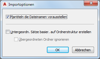

  24. Um Plantiteln den Dateinamen voranzustellen oder untergeordnete Plansätze anhand der Ordnerstruktur zu erstellen, klicken Sie auf Importoptionen, wählen die Optionen und klicken auf OK.
