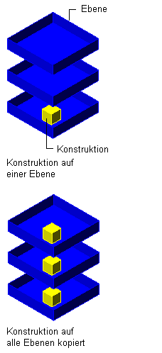

Gehen Sie wie folgt vor, um eine Konstruktion in mehrere Geschosse zu kopieren.
Das Kopieren von Konstruktionen in Geschosse ist eine einfache Möglichkeit, um mehrgeschossige Gebäude mit Inhalt zu füllen. Sie zeichnen die Konstruktion für das erste Geschoss und erstellen dann jeweils eine Kopie dieser Konstruktion für die einzelnen von Ihnen ausgewählten Geschosse.
Kopieren von Konstruktionen in alle Geschosse (Schema)
