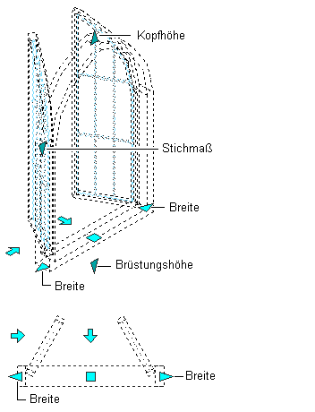

Fensterbemaßungsgriffe in Draufsicht und Modellansicht
Je nach Objekttyp stehen verschiedene Griffe zur Verfügung. Beispielsweise haben eine Wand oder ein freistehendes Geländer einen Richtungsgriff (Pfeil), um die Richtung des Objekts zu ändern. Ein an einer Stufe oder einem Tragwerk angebrachtes Geländer weist keinen Richtungsgriff auf.

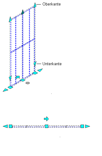

Fassadengriffe in Draufsicht und Modellansicht
