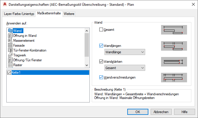

- Klicken Sie auf die Registerkarte Inhalt.
Sie finden eine Liste der assoziativ bemaßbaren Objekte unter Anwenden auf.
Unterhalb der Liste Anwenden auf finden Sie die Liste verfügbarer Ketten in diesem AEC-Bemaßungsstil.
- Wählen Sie die zu bemaßenden Objekte unter Anwenden auf.
Beispiel: In der ersten Kette möchten Sie die Wandlängen und -schnittpunkte bemaßen. Wählen Sie Wand unter Anwenden auf.
- Wählen Sie unter Maßkette die Maßkette, in der die Maßpunkte erscheinen sollen.
Beispiel: In der ersten Kette möchten Sie die Wandlängen bemaßen. Im vorherigen Schritt haben Sie Wand gewählt. Jetzt wählen Sie Kette 1.
Anmerkung: "Wählen" bedeutet in diesem Zusammenhang das Hervorheben der gewünschten Kette, nicht das Aktivieren des Häkchens. Das Kontrollkästchen wird automatisch markiert, je nachdem, ob für diese Maßkette Maßpunkte ausgewählt wurden oder nicht. Beispiel: Wenn Sie die Markierung aller bei einer Maßkette möglichen Maßpunkte aufheben, wird auch die Markierung des Kontrollkästchens gelöscht.
- Auf der rechten Seite wählen Sie die Punkte, die Sie in die hervorgehobene Kette einschließen möchten.
Beispiel: In der ersten Kette möchten Sie die Wandlängen und -schnittpunkte bemaßen. Im vorherigen Schritt haben Sie Wände gewählt und Kette 1 hervorgehoben. Jetzt aktivieren Sie das Kontrollkästchen für die Länge der Wand und wählen Wandlänge. Anschließend aktivieren Sie das Häkchen für Wandschnittpunkte.
Anmerkung: Unter Wandstärke gibt es zwei Einstellungen zum Überschreiben der AEC-Bemaßungsstileinstellungen für die Bemaßung der Wandkomponenten: Von Stil und Tragwerk von Stil. Wenn Sie Von Stil auswählen, wird die Bemaßung der Wandkomponenten den Einstellungen im Wandstil entsprechend vorgenommen. Wenn Sie Tragwerk von Stil auswählen, wird die Bemaßung der Wandkomponenten zwar durch die Einstellungen im Wandstil vorgenommen, es werden jedoch nur Komponenten berücksichtigt, die im Wandstil als Tragwerk markiert sind.
