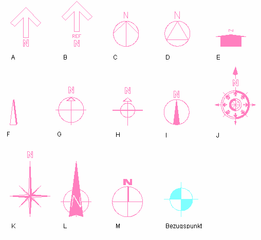

Nordpfeile und Bezugspunkte legen die Richtungen in einer Zeichnung fest. Diese Beschriftungen waren früher als Symbolblöcke im DesignCenter verfügbar. Jetzt können sie über Werkzeugpaletten und den Katalog-Browser eingefügt werden.
Nordpfeil- und Bezugspunktsymbole
Standardmäßig sind alle mit Werkzeugen für Nordpfeile und Bezugspunkte eingefügten Objekte Beschriftungen. Das bedeutet, dass sie durch den Beschriftungsmaßstab gesteuert werden.
Achtung: In Zeichnungen aus früheren Versionen, die DesignCenter-Beschriftungssymbole enthalten, werden weiterhin die älteren Blockdefinitionen für die neuen werkzeugbasierten Blöcke verwendet, wenn die Blöcke den gleichen Namen haben. (Dies ist der Fall für das Bezugspunktwerkzeug, nicht jedoch für die Nordpfeilwerkzeuge, da diese umbenannt wurden.) Ändern Sie in diesem Fall die Beschriftungseinstellung manuell durch Eingabe von BBEARB oder entfernen Sie den alten Block, bevor Sie neue werkzeugbasierte Symbole in die Zeichnung einfügen.
Werkzeuge für Nordpfeile und den Bezugspunkt (datum point) befinden sich in einer standardmäßigen US-amerikanischen Installation von AutoCAD Architecture 2022 toolset an folgenden Stellen:

Allgemein/Symbol Gibt das blockbasierte Symbol an, das für den Nordpfeil oder den Bezugspunkt verwendet werden soll.
Allgemein/Symbolposition Die Position der Zeichnungsdatei, die das angegebene Nordpfeil- oder Bezugspunktsymbol enthält. Klicken Sie auf die Eigenschaft, suchen Sie mit der in der Dropdown-Liste verfügbaren Option Durchsuchen nach dem Pfad der Datei, und geben Sie diesen ein. Wenn diese Eigenschaft nicht angegeben ist (--), werden nur die in der aktuellen Zeichnungsdatei vorhandenen Blöcke aufgeführt.
Mit AutoCAD Architecture 2022 toolset gelieferte Symbolblöcke befinden sich vorgabemäßig unter %AECCONTENT_DIR%\Styles\Imperial\AEC Annotation Symbols (Imperial).dwg oder %AECCONTENT_DIR%\Styles\Metric\AEC Annotation Symbols (Metric).dwg.
