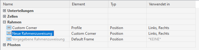

- Klicken Sie auf Neue Rahmenzuweisung.
Eine neue Rahmenzuweisung wird in der Liste der Rahmenzuweisungen angezeigt.
- Wählen Sie im rechten Fensterausschnitt die Rahmenzuweisung, klicken Sie mit der rechten Maustaste, wählen Sie Umbenennen, und geben Sie einen beschreibenden Namen ein.
