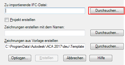

- Klicken Sie auf
Öffnen
IFC (Industry Foundation Classes).
- Klicken Sie im Dialogfeld IFC-Datei importieren und Zeichnungen erstellen unter Zu importierende IFC-Datei auf Durchsuchen.
- Wählen Sie im Dialogfeld Datei auswählen in der Dropdown-Liste Dateityp den Dateityp IFCZIP-Datei (*.ifczip) aus.
- Wählen Sie die IFCZIP-Datei, und klicken Sie auf Öffnen.
- Klicken Sie im Dialogfeld IFC-Datei importieren und Zeichnungen erstellen auf Erstellen.
Die IFC-ZIP-Datei wird extrahiert und importiert.
