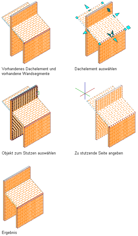

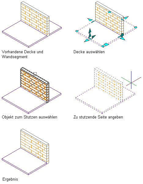

Gehen Sie wie folgt vor, um mithilfe einer Polylinie, einer Wand, eines Dachelements oder einer Decke eine Decke oder ein Dachelement zu stutzen, um die Stutzebene zu definieren.
Das zum Stutzen verwendete Objekt selbst muss die Decke oder das Dachelement nicht notwendigerweise schneiden, es muss jedoch eine Schnittmenge mit dem aktuellen Benutzerkoordinatensystem (BKS) vorhanden sein. Die Stutzebene muss allerdings die Umfangslinie der Decke oder des Dachelements schneiden. Es ist nicht möglich, nur den Überhang zu stutzen.
Traufen- und Untersichtsprofile, welche die Stutzlinie schneiden, werden im selben Winkel wie die Decke oder das Dachelement gestutzt.
Ist das zu stutzende Objekt eine Wand oder eine Decke, ist die Stutzebene die nächstliegende Oberfläche. Für die neue Kante an der Stutzlinie wird der Kantenwinkel durch die Schnittebene definiert.
Stutzen einer Decke auf eine Wand
Stutzen eines Dachelements auf eine Wand
