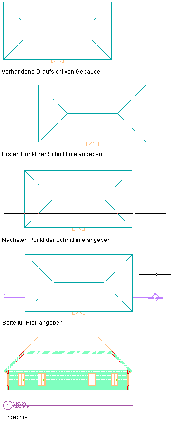

Nachdem Sie eine Schnittlinie gezeichnet haben, können Sie aus dieser Linie ein Schnittobjekt oder eine aktuelle Schnittansicht erstellen.

2D-Schnitte werden erstellt, indem eine Schnittlinie durch mehrere Objekte gezeichnet und daraus ein 2D-Schnittobjekt erstellt wird. Dieses Schnittobjekt wird ohne verdeckte bzw. überlappende Linien gezeichnet. Sie können einen 2D-Schnitt bearbeiten, indem Sie dessen Darstellungseigenschaften bzw. dessen Stildarstellungseigenschaften ändern. Über den Stil eines 2D-Schnitts können Sie zur Schnittdarstellung bestimmte Darstellungskomponenten hinzufügen sowie Eigenschaften erstellen, die bestimmten Teilen des Schnitts bestimmte Darstellungskomponenten zuweisen. Sie können Sichtbarkeit, Layer, Farbe, Linientyp, Linienstärke und Linientypfaktor der einzelnen Komponenten steuern. Außerdem haben Sie die Möglichkeit festzulegen, ob für die einzelnen Komponenten des Schnittobjekts bzw. des 2D-Schnittstils Materialien angezeigt werden sollen, z. B. Schraffuren für Ziegel oder Beton. Schließlich können Sie auch die Liniengrafikbearbeitungsbefehle verwenden, um einzelne Linien eines 2D-Schnitts bestimmten Darstellungskomponenten zuzuweisen und Geometrie mit einem 2D-Schnitt zu verbinden. 2D-Schnitte können ebenfalls mit Abmessungen versehen werden.
