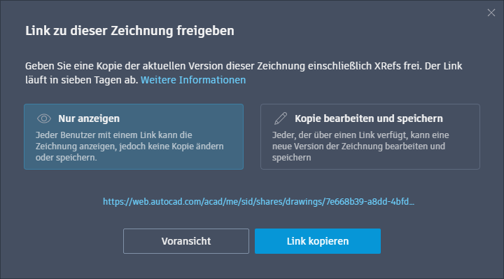

FREIGEBEN (Befehl)
Gibt einen Link zu einer Kopie der aktuellen Zeichnung frei, um sie in der AutoCAD-Web-App anzuzeigen oder zu bearbeiten. Die Kopie der Zeichnung enthält alle externen Referenzen und Bilder.
Finden
Jeder, der über den Link verfügt, kann über die AutoCAD-Web-App auf die Zeichnung zugreifen. Der Link läuft sieben Tage nach der Erstellung ab. Sie können zwischen zwei Berechtigungsebenen für Empfänger wählen: Nur anzeigen und Kopie bearbeiten und speichern.
