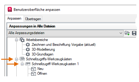

Derzeit können Sie über die Gruppe Navigieren auf der Registerkarte Ansicht zwischen vorherigen Ansichten hin- und herwechseln. Diese Gruppe ist jedoch vorgabemäßig ausgeblendet. Führen Sie die folgenden Schritte durch, um die Gruppe Navigieren anzuzeigen:
Wie Sie sehen, sind die Schaltflächen besonders nützlich, wenn Sie oft zwischen zwei oder drei Ansichten wechseln.

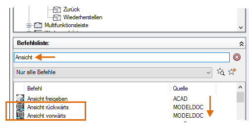

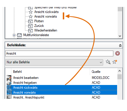

Wäre es nicht praktisch, über den Schnellzugriff-Werkzeugkasten zwischen vorherigen Ansichten rückwärts und vorwärts wechseln zu können?
Glücklicherweise ist dies kinderleicht einzustellen!

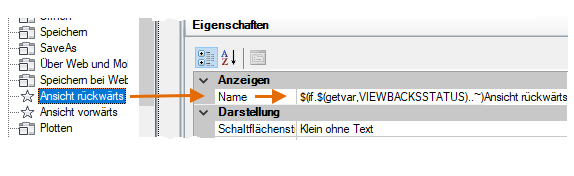

Hier sehen Sie beispielsweise die Eigenschaften für Ansicht rückwärts:
Durch diese zwei Makros werden die Schaltflächen Ansicht rückwärts und Ansicht vorwärts grau dargestellt, wenn der Anfang oder das Ende der vorherigen Ansichten erreicht wird.
Das Hinzufügen von diesen beiden Schaltflächen kann Ihre Effizienz steigern, insbesondere, wenn Sie einen Bereich wiederholt vergrößern oder verkleinern müssen.
