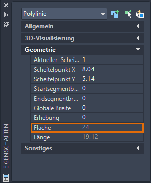

Es gibt mehrere Möglichkeiten, um die Flächeninformationen eines Objekts zu finden oder bestimmte Punkte zu verwenden. Sie können die Eigenschaftenpalette oder Befehle wie FLÄCHE, BEMGEOM oder LISTE verwenden.
Eigenschaften des ausgewählten Objekts, einschließlich der Fläche, werden angezeigt.

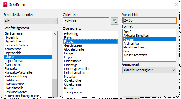

Fügen Sie nun einige Beschriftungen hinzu, die die Fläche der Konferenzräume anzeigen. Die Befehle FLÄCHE oder BEMGEOM oder die Eigenschaftenpalette zeigen zwar die Raumfläche an, erstellen jedoch keine Beschriftung in der Zeichnung. Verwenden Sie Multi-Führungslinien-Objekte (MFÜHRUNG) und Schriftfelder, um die Fläche anzuzeigen. Weitere Informationen und Tipps zur Verwendung von MFÜHRUNG finden Sie unter Haben Sie dies schon versucht: Multi-Führungslinien für Bezeichnungen und Beschriftungen.
Das Dialogfeld Schriftfeld wird vorübergehend geschlossen.
Eine Vorschau des berechneten Werts der ausgewählten Eigenschaft wird ebenfalls angezeigt.
Die Fläche für den ausgewählten Raum wird im Text des Multi-Führungslinien-Objekts angezeigt.
Gruppe Schließen auf Texteditor schließen. Sie können auch in die Zeichnung außerhalb des integrierten Texteditors klicken.
Der Umfang von RM 2 wird durch eine offene Polylinie umrandet. Wenn Sie aufgefordert werden, das Objekt im Dialogfeld Schriftfeld auszuwählen, klicken Sie auf die Polylinie, die die Unterseite und die Seiten des Raums darstellt. Die obere Linie ist keine geschlossene Polylinie für den Raum. Eine bewährte Vorgehensweise besteht darin, die Vorschau des berechneten Werts im Dialogfeld Schriftfeld zu prüfen.
