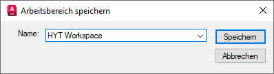

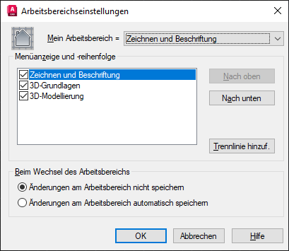

In dieser Übung speichern Sie einen Arbeitsbereich mit dem Namen HYT Workspace und legen einen gespeicherten Arbeitsbereich als aktuellen Arbeitsbereich fest.
Das Fenster Werkzeugpaletten sollte nun in der AutoCAD-Benutzeroberfläche angezeigt werden.
Der neue Arbeitsbereich wird erstellt und als aktiv festgelegt.
Der Arbeitsbereich Zeichnung & Beschriftung ist als aktuell festgelegt. Das Fenster Werkzeugpaletten sollte nicht mehr angezeigt werden.
Der Arbeitsbereich HYT Workspace ist als aktuell festgelegt. Das Fenster Werkzeugpaletten wird erneut angezeigt.

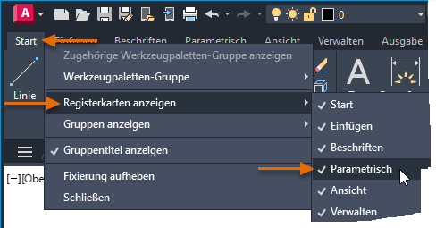

Der Anzeigestatus einer Registerkarte oder Gruppe der Multifunktionsleiste kann abhängig davon geändert werden, ob Sie die Werkzeuge verwenden, die zu dieser logischen Gruppierung gehören. Wenn Sie mit der rechten Maustaste auf eine Registerkarte klicken, sehen Sie, welche Registerkarten derzeit angezeigt werden (Häkchen vor dem Namen) und welche Registerkarten derzeit ausgeblendet sind. Sie können auch mit der rechten Maustaste auf die aktuelle Registerkarte klicken, um zu sehen, welche Gruppen für diese Registerkarte derzeit angezeigt oder ausgeblendet sind.

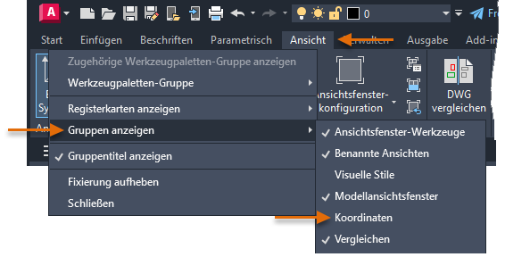

In dieser Übung blenden Sie die Multifunktionsleisten-Registerkarte Parametrisch aus und zeigen die Gruppe Koordinaten auf der Registerkarte Ansicht an.
Das Häkchen vor der Registerkarte Parametrisch sollte jetzt entfernt werden, und die Registerkarte sollte in der Benutzeroberfläche ausgeblendet sein.
Ein Häkchen sollte nun vor der Registerkarte Koordinaten im Menü platziert und die Gruppe Koordinaten auf der Registerkarte Ansicht angezeigt werden.

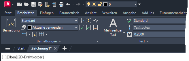

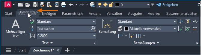

Manchmal möchten Sie eine Gruppe oder Registerkarte vielleicht nicht ausblenden, sie aber auf der Multifunktionsleiste an eine andere Position verschieben. Sie können Registerkarten und Gruppen der Multifunktionsleiste visuell neu anordnen, indem Sie einen der folgenden Schritte ausführen:
In dieser Übung positionieren Sie die Registerkarte Beschriften und die Gruppe Bemaßungen neu.
Die Multifunktionsleiste sollte nun der folgenden Abbildung entsprechen.

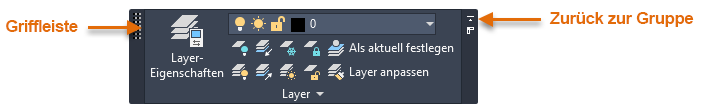

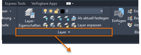

Gruppen auf einer Multifunktionsleisten-Registerkarte können so eingerichtet werden, dass sie im Anwendungsfenster frei verschiebbar sind. Wenn eine Multifunktionsleisten-Gruppe verschiebbar ist, wird sie unabhängig davon angezeigt, welche Multifunktionsleisten-Registerkarte aktiv ist. Dies kann sehr nützlich sein, wenn Sie häufig zwischen verschiedenen Werkzeugtypen wechseln. Sie können beispielsweise die Gruppen Layer oder Eigenschaften verschiebbar machen, sodass sie auch dann sichtbar sind, wenn die Registerkarten Einfügen oder Beschriften aktiv sind.
In dieser Übung verschieben Sie die Gruppe Layer weg von der Registerkarte Start.
Bewegen Sie den Mauszeiger über die Gruppe Layer, um sie mithilfe der Griffleiste neu zu positionieren, oder klicken Sie auf Zurück zur Gruppe, um die Gruppe wieder auf der Multifunktionsleisten-Registerkarte zu platzieren, von der sie stammt.

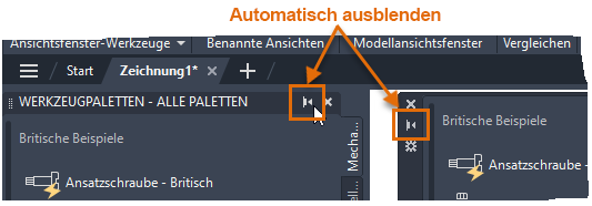

Die Schaltflächen Eigenschaftenpalette und Werkzeugpaletten in der Multifunktionsleiste sollten nun auf der Registerkarte Ansicht hervorgehoben werden.
Wenn Sie den Cursor über die reduzierte Palette bewegen, wird sie vorübergehend erweitert.

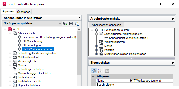

Der Editor zum Anpassen der Benutzeroberfläche (CUI-Editor) bietet eine bessere Kontrolle über die Elemente der Benutzeroberfläche, aus denen ein Arbeitsbereich besteht. Sie können den CUI-Editor mit einem der folgenden Schritte anzeigen:
Wählen Sie im CUI-Editor unter dem Knoten Arbeitsbereiche den Arbeitsbereich aus, den Sie ändern möchten. Bearbeiten Sie dann die Einstellungen im Bereich Arbeitsbereichsinhalte und Eigenschaften.
Weitere Informationen zum Anpassen eines Arbeitsbereichs mit dem CUI-Editor finden Sie unter Anpassen von Arbeitsbereichen.
