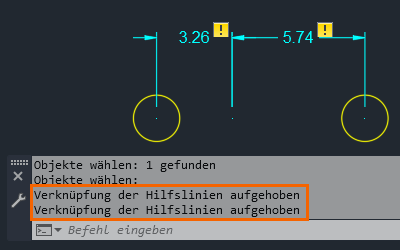

Wenn die Verknüpfung einer Bemaßung aufgehoben wird, gibt AutoCAD in der Befehlszeile eine der folgenden Meldungen aus:

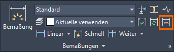

Klicken Sie auf die Statusleisten-Schaltfläche Beschriftungsüberwachung, um die Beschriftungsüberwachung zu aktivieren
bzw. zu deaktivieren
Wenn die Beschriftungsüberwachung aktiv ist, wird das Symbol Beschriftungsüberwachung zur Statusleiste hinzugefügt.

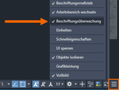

Wenn die Statusleisten-Schaltfläche Beschriftungsüberwachung nicht angezeigt wird, klicken Sie auf Benutzeranpassung
ganz rechts in der Statusleiste, und wählen Sie Beschriftungsüberwachung.

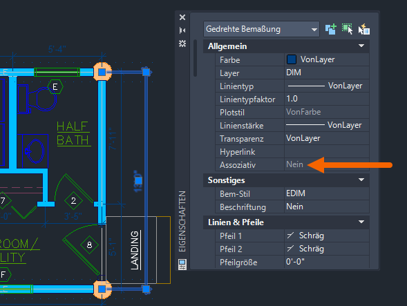

Wenn die Beschriftungsüberwachung deaktiviert ist, wird kein visueller Indikator angezeigt, der angibt, ob eine Bemaßung assoziativ oder nicht-assoziativ ist. Sie können die Eigenschaftenpalette oder den Befehl LISTE verwenden, um den Status einer Bemaßung zu überprüfen.

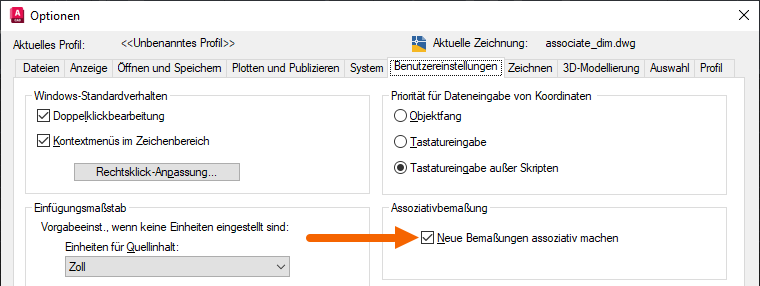

Standardmäßig sind alle neuen Bemaßungen assoziativ. Dies kann im Dialogfeld Optionen geändert werden.

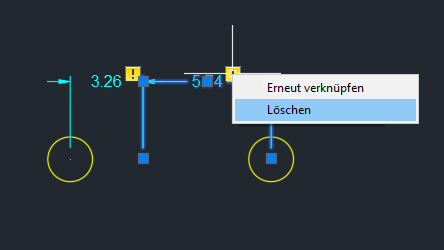

Eine gelbe Markierung wird auf den Bemaßungen angezeigt, die angibt, dass sie nicht mehr mit den Kreisen verknüpft sind. Durch das Löschen des mittleren Kreises sind zwei nicht mehr verknüpfte Bemaßungen vorhanden.
Aufgrund einer Konstruktionsänderung haben wir nun zwei nicht mehr verknüpfte Bemaßungen. Um dieses Problem zu beheben, löschen wir die nicht mehr benötigte Bemaßung und verknüpfen die andere Bemaßung erneut mit den übrigen Kreisen.

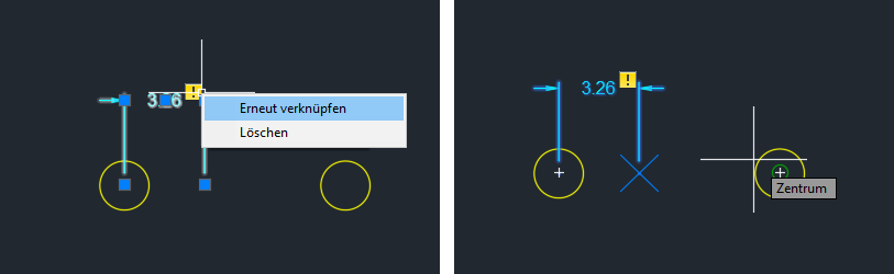

Es gibt hierfür zwei Möglichkeiten: Entweder über die Multifunktionsleiste oder durch Klicken auf die gelbe Markierung auf der Bemaßung. Beide Methoden sind ähnlich. Im folgenden Beispiel klicken wir auf die gelbe Markierung und verwenden das Menü.
Beachten Sie, dass die gelbe Markierung nicht mehr auf der Bemaßung angezeigt wird. Dies gibt an, dass die Bemaßung jetzt mit den Mittelpunkten der beiden Kreise verknüpft ist.
Die Bemaßung zeigt den neuen Abstand zwischen den Kreisen an.
