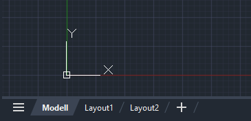

Haben Sie sich schon einmal gefragt, was es mit dem Symbol in der linken unteren Ecke des Zeichenbereichs auf sich hat? Oder Sie wissen bereits, dass es sich um das Benutzerkoordinatensystem (BKS)-Symbol handelt, aber da Sie keine 3D-Modelle erstellen, halten Sie es für die Arbeit in 2D für nicht nützlich? Beschäftigen wir uns mit dem BKS und wie Sie es beim 2D-Zeichnen einsetzen können.
Das BKS legt den Ursprung und die Ausrichtung eines verschiebbaren kartesischen Koordinatensystems fest. Durch Verschieben und Ändern der Ausrichtung des BKS können Sie den Ursprung (0,0) Ihrer Zeichnung an eine andere Position versetzen.

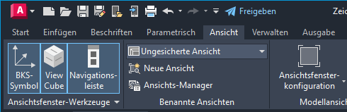

Wenn das BKS-Symbol nicht angezeigt wird, aktivieren Sie es zunächst, indem Sie auf die Registerkarte Ansicht und auf das BKS-Symbolsteuerelement klicken.
Jetzt sollte das BKS-Symbol im Zeichenbereich angezeigt werden.

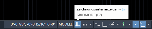

Wir möchten auch sicherstellen, dass das Raster aktiviert ist, indem wir in der Statusleiste auf das Rastersymbol klicken. Hiermit wird das Raster ein- bzw. ausgeschaltet.

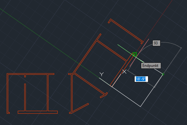

Jetzt wird das BKS-Symbol angezeigt und kann in der Zeichnung verschoben und gedreht werden. Das Verschieben und Ausrichten des BKS-Symbols ist nützlich, wenn Sie an einem gewinkelten Bereich in einer Zeichnung arbeiten, da Sie nicht ständig den Winkel für jede neue Linie eingeben müssen.

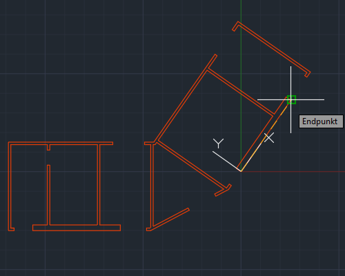

In diesem Beispiel richte ich das BKS an den gebogenen Wänden in diesem Grundriss aus.
Sie sehen, dass entlang der X-Achse des BKS auch Mauszeiger und Rasterlinien gedreht werden, bis sie sich parallel zur Wand befinden.
Jetzt können Sie auf einfache Weise alle neuen Linien an den gedrehten Wänden des Gebäudes ausrichten.

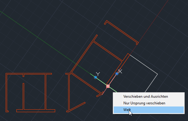

Jetzt da das BKS an den Wänden ausgerichtet ist, fragen Sie sich vielleicht, wie man dies rückgängig machen kann. Sie können das BKS-Symbol auswählen, den Mauszeiger über den Griff Verschieben bewegen, und Welt auswählen.
Dadurch wird das BKS auf das Weltkoordinatensystem (WKS) zurückgesetzt.

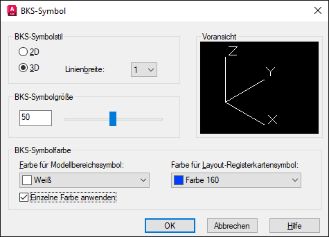

Zusätzlich zum Verschieben und Ausrichten des BKS-Symbols kann auch dessen Darstellung angepasst werden. Angenommen, Sie möchten das BKS-Symbol vergrößern oder eine andere Farbe dafür auswählen. Klicken Sie hierzu mit der rechten Maustaste auf das BKS-Symbol. Wählen Sie aus dem Kontextmenü aus.
Hier können Sie Stil, Größe, Farbe und weitere Einstellungen für das Symbol festlegen.
