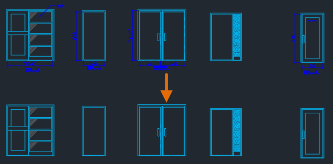

Die erstmalige Bearbeitung einer vorhandenen Zeichnung, insbesondere einer Zeichnung von außerhalb Ihres Unternehmens, kann eine Herausforderung darstellen, da Unternehmen häufig ihre eigenen internen Layer-Standards haben. Mit der Funktion Layeranzeige (Befehl LAYANZEIG) können Sie die Objekte auf jedem Layer in der aktuellen Zeichnung anzeigen. Wenn Sie Layer auswählen, werden die Objekte auf diesen Layern angezeigt, während Objekte auf allen anderen Layern vorübergehend ausgeblendet sind.

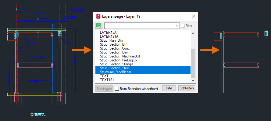

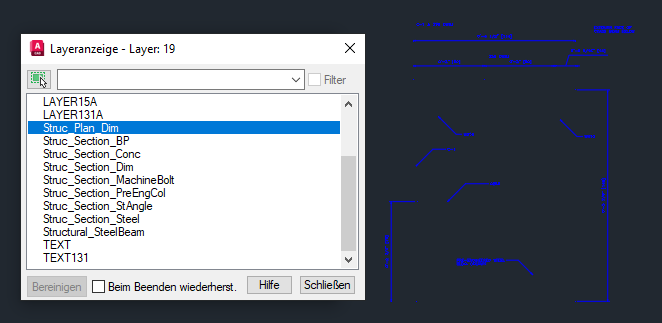

Die folgenden Schritte erläutern, wie Sie die Layeranzeige verwenden:
Öffnen Sie die Beispielzeichnung Section1.dwg im Ordner C:\Programme\Autodesk\AutoCAD <Version>\Sample\Sheet Sets\Architectural\Res. Sie können auch eine Ihrer Zeichnungsdateien öffnen und die Schritte einfach entsprechend anpassen.
Klicken Sie auf Registerkarte Start > Gruppe Layer (erweitert) > Layeranzeige. Finden
Wählen Sie im Dialogfeld Layeranzeige den Eintrag Struc_Plan_Dim aus der Liste aus.
Beachten Sie, dass nur die Geometrie angezeigt wird, die diesem Layer zugewiesen ist.
Drücken Sie die NACH-UNTEN-TASTE, bis Structural_SteelBeam angezeigt wird.
Beachten Sie, dass AutoCAD bei jedem Drücken der NACH-UNTEN-TASTE die Sichtbarkeit des ausgewählten Layers in EIN und die der anderen Layer in AUS ändert.

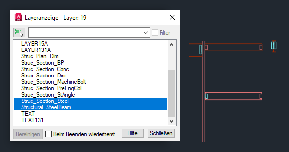

Sie können mehrere Layer gleichzeitig auswählen, indem Sie die STRG-Taste gedrückt halten und die anzuzeigenden Layer auswählen. Halten Sie die STRG-Taste gedrückt, und wählen Sie Struc_Section_Steel aus.
Die Objekte auf den Layern Struc_Section_Steel und Structural_SteelBeam sind jetzt beide sichtbar. Wenn Sie einen Bereich von Layern auswählen möchten, halten Sie die UMSCHALTTASTE gedrückt, und wählen Sie den ersten und letzten Layer im Bereich aus. Alle dazwischen liegenden Layer werden ausgewählt und sind nun sichtbar.
Deaktivieren Sie das Kontrollkästchen Beim Beenden wiederherstellen.
Wenn die Option Beim Beenden wiederherstellen deaktiviert ist, bleiben die ausgewählten Layer in der Zeichnung sichtbar, wenn Sie das Dialogfeld schließen. Wenn die Option Beim Beenden wiederherstellen aktiviert ist, werden die Layer in der Zeichnung in den Zustand vor der Verwendung von Layeranzeige zurückversetzt.
Klicken Sie auf Schließen.
Wenn das Meldungsfeld Layer – Änderungen des Layerstatus angezeigt wird, klicken Sie auf Weiter.
Beachten Sie, dass nur die Layer Struc_Section_Steel und Structural_SteelBeam in der Zeichnung sichtbar sind.
Da die Zeichnung nun weniger komplex ist, können Sie Ihre Änderungen vornehmen und dann zum vorherigen Layerstatus zurückkehren, indem Sie auf Registerkarte Start > Gruppe Layer (erweitert) > Zurück klicken. Finden
Anmerkung: Wenn Sie seit der Verwendung von Layeranzeige andere Änderungen an Layern vorgenommen haben, müssen Sie möglicherweise mehrmals auf Zurück klicken, um zum Layerstatus zurückzukehren, bevor Sie Layeranzeige verwenden können. Wenn Sie mehrmals auf Zurück klicken, können auch Änderungen an anderen Layern rückgängig gemacht werden, z. B. das Aktivieren/Deaktivieren von Layern oder sogar das Zurücksetzen einer kürzlich vorgenommenen Farbänderung. Eine Lösung besteht darin, einen benannten Layerstatus mit dem Layerstatus-Manager (Befehl LAYERSTATUS) zu erstellen, bevor Sie die Layeranzeige verwenden, und nur die Eigenschaften Ein/Aus und Frieren/Tauen des Layerstatus zu speichern. Weitere Informationen zu Layerstatus finden Sie unter Haben Sie dies schon versucht: Layerstatus.

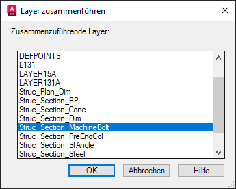

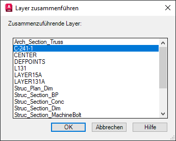

Klicken Sie auf Registerkarte Start > Gruppe Layer (erweitert) > Zusammenführen. Finden
Bei der Aufforderung Objekt auf Layer zum Zusammenführen auswählen oder [Name]: Geben Sie N ein, um den zusammenzuführenden Layer aus einem Dialogfeld auszuwählen.
Sie können auch ein Objekt auf dem Layer auswählen, den Sie zusammenführen möchten.
Wählen Sie im Dialogfeld Layer zusammenführen in der Liste den Layer C-241-1 aus, und klicken Sie auf OK.
Wählen Sie optional weitere Layer aus, die zusammengeführt werden sollen.
Drücken Sie die EINGABETASTE, um die Auswahl der zusammenzuführenden Layer abzuschließen.
Bei der Aufforderung Objekt auf Ziellayer auswählen oder [Name]: Geben Sie N ein.
Wählen Sie im Dialogfeld Layer zusammenführen in der Liste den Eintrag Struc_Section_MachineBolt aus, und klicken Sie auf OK.
Klicken Sie im Meldungsfeld In Layer zusammenführen auf Ja, um fortzufahren.
Die Objekte auf dem Layer C-241-1 werden mit dem Layer Struc_Section_MachineBolt zusammengeführt, und der Layer C-241-1 wird aus der Zeichnung entfernt.

Löschen aller Objekte auf einem Layer
Manchmal möchten Sie möglicherweise alle Objekte auf bestimmten Layern löschen. Dies kann nützlich sein, um die Größe einer Zeichnungsdatei zu reduzieren oder die Komplexität eines Modells zu vereinfachen. Möglicherweise benötigen Sie nur eine allgemeine Darstellung eines Entwurfs, wenn Sie ihn für andere Personen freigeben, z. B. einen zu referenzierenden Gebäudeumriss. Mit der Funktion Layer löschen (Befehl LAYLÖSCH) können Sie alle Objekte auf einem Layer löschen und diesen Layer anschließend aus der Zeichnung entfernen.

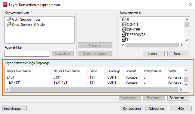

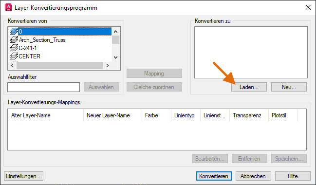

Klicken Sie auf Registerkarte Verwalten > Gruppe CAD-Standards > Layer-Konvertierungsprogramm. Finden
Klicken Sie im Dialogfeld Layer-Konvertierungsprogramm unter dem Abschnitt Konvertieren zu auf Laden.
Über die Schaltfläche Laden können Sie die Zeichnung auswählen, die die Layer enthält, die Sie zum Aktualisieren der Layer in der aktuellen Zeichnung verwenden möchten. Normalerweise kann dies eine Zeichnungsvorlagendatei (DWT) oder eine Zeichnungsstandarddatei (DWS) sein. Sie können auch eine Zeichnungsdatei auswählen, die eine zuvor gespeicherte Layer-Konvertierungszuordnung enthält.
Wechseln Sie im Dialogfeld Zeichnungsdatei wählen zum Ordner C:\Programme\Autodesk\AutoCAD <Version>\Sample\Sheet Sets\Architectural\Res, und wählen Sie Section2.dwg aus. Klicken Sie auf Öffnen.
Klicken Sie in der Mitte des Dialogfelds auf Gleiche zuordnen.
Alle Layer mit denselben Namen in den beiden Zeichnungen werden zum Abschnitt Layer-Konvertierungs-Mappings unten im Dialogfeld hinzugefügt. Sie sollten nun zwei Layer haben, die nicht zugeordnet sind.

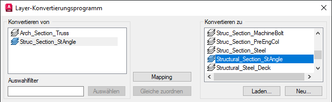

Wählen Sie in der Liste Konvertieren von Struc_Section_stAngle und anschließend Structural_Section_StAngle aus der Liste Konvertieren zu aus. Klicken Sie auf Mapping.
Nicht jeder Layer, den wir verwenden möchten, wurde in der geladenen Zeichnung definiert. Wir können einen neuen Layer hinzufügen, um den Layer Arch_Section_Truss zuzuordnen.

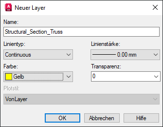

Klicken Sie im Abschnitt Konvertieren zu auf Neu.
Geben Sie im Dialogfeld Neuer Layer in das Textfeld Name den Namen Structural_Section_Truss ein.

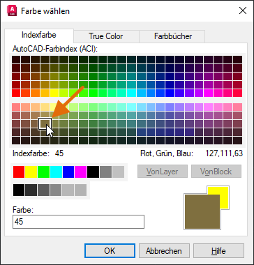

Klicken Sie auf die Dropdown-Liste Farbe und dann auf Farbe wählen.
Wählen Sie im Dialogfeld Farbe wählen das Farbmusterfeld 45 aus, und klicken Sie auf OK.
Klicken Sie im Dialogfeld Neuer Layer auf OK.
Wählen Sie in der Liste Konvertieren von den Eintrag Arch_Section_Truss und dann im Abschnitt Konvertieren zu den Eintrag Structural_Section_Truss aus. Klicken Sie auf Mapping.
Alle Layer sind jetzt zugeordnet.
Je nach Quelle der importierten Layer müssen Sie möglicherweise einige Anpassungen an den Eigenschaften der Layer vornehmen. Sie können die Eigenschaften eines Layers in der Zuordnung bearbeiten, indem Sie auf die Schaltfläche Bearbeiten klicken.
Tipp: Wenn Sie zu viele Änderungen an den Eigenschaften der Zuordnungslayer vornehmen müssen, ist es möglicherweise einfacher, die geladene Zeichnungsdatei zu aktualisieren und dann die Datei erneut zu laden.

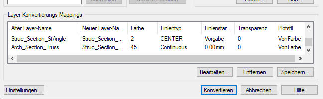

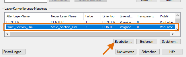

Hier bearbeiten wir die Eigenschaften von zwei Zuordnungslayern:
Wählen Sie im Abschnitt Layer-Konvertierungs-Mappings in der Spalte Alter Layer-Name den Eintrag Struc_Section_Dim aus, und klicken Sie auf Bearbeiten.
Ändern Sie im Dialogfeld Layer bearbeiten die Layerfarbe in 45, und klicken Sie auf OK.
Ändern Sie die Farbe des Layers Structural_Section_StAngle in 5.
Wenn nun alle Layer zugeordnet sind, können Sie optional die Layer-Zuordnungen speichern und die Layer in der Zeichnung konvertieren.
Klicken Sie optional auf Speichern, um die Layer-Zuordnung in einer Zeichnungsdatei zu speichern, damit sie zum Konvertieren der Layer in eine andere Zeichnung verwendet werden kann. Geben Sie einen Speicherort für die Datei an, und klicken Sie auf Speichern, um zum Dialogfeld Layer-Konvertierungsprogramm zurückzukehren.
Sie können dann die in der Zeichnungsdatei gespeicherten Layer und die Layer-Zuordnung bearbeiten und laden, anstatt die Datei Section2.dwg zu laden, wie wir es zuvor in dieser Übung getan haben.

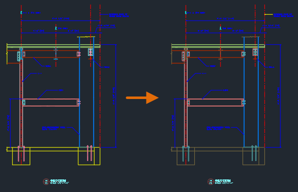

Klicken Sie auf Konvertieren, um die Layer in der Datei Section1.dwg basierend auf der erstellten Layer-Zuordnung zu konvertieren.

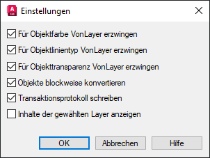

Anmerkung: Es gibt steuerbare Einstellungen, die sich beim Verschieben von Layern auf die Eigenschaften von Objekten auswirken. Um auf diese Einstellungen zuzugreifen, klicken Sie im Layer-Konvertierungsprogramm auf die Schaltfläche Einstellungen in der linken unteren Ecke des Dialogfelds. Nehmen Sie die gewünschten Änderungen im Dialogfeld Einstellungen vor dem Konvertieren der Layer vor.
