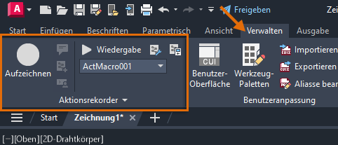

Aktionsmakros werden mithilfe des Aktionsrekorders aufgezeichnet, der sich auf der Registerkarte Verwalten der Multifunktionsleiste befindet. Der Aktionsrekorder ist die AutoCAD-Version eines Audiorekorders oder digitalen Videorekorders.
Wenn die Aufzeichnung beginnt, wird ein roter Kreis neben dem Fadenkreuz angezeigt, um Sie darauf hinzuweisen, dass der Aktionsrekorder aktiv auf Aktionen wartet.

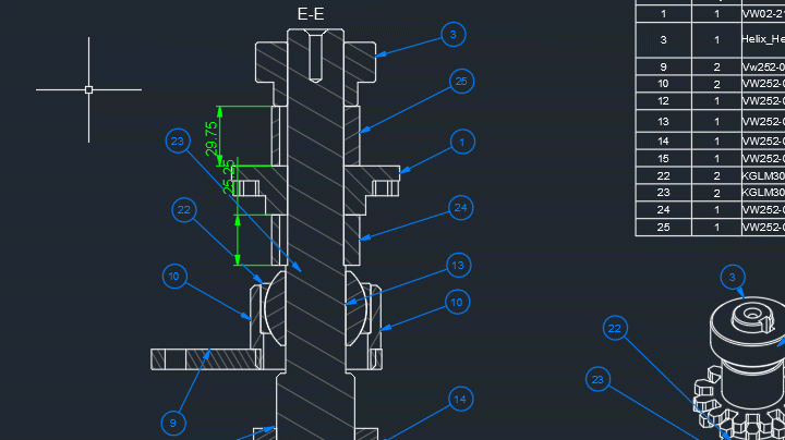

Erstellen einer Linearbemaßung

Klicken Sie in der Multifunktionsleiste auf Registerkarte Verwalten > Gruppe Aktionsrekorder > Aufzeichnen. Finden

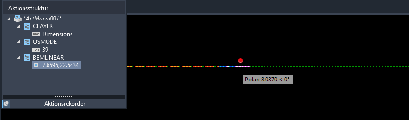

Geben Sie in der Befehlszeile CLAYER und dann den Namen Dimensions ein.
Beachten Sie, dass die Systemvariable CLAYER aufgezeichnet und in der Aktionsstruktur angezeigt wird.
Geben Sie in der Befehlszeile OSMODE und anschließend den Wert 39 ein.
Mit dem Wert 39 werden die Objektfänge für Mittelpunkt, Endpunkt, Zentrum und Schnittpunkt als aktuell festgelegt.
Geben Sie in der Befehlszeile BEMLINEAR ein.
Geben Sie an der Eingabeaufforderung Anfangspunkt der ersten Hilfslinie angeben einen Punkt in der Zeichnung an.
Bewegen Sie den Cursor an der Eingabeaufforderung Anfangspunkt der zweiten Hilfslinie angeben nach rechts, und geben Sie einen Punkt an.
Bewegen Sie den Cursor an der Eingabeaufforderung Position der Bemaßungslinie angeben nach oben, und geben Sie einen Punkt an.

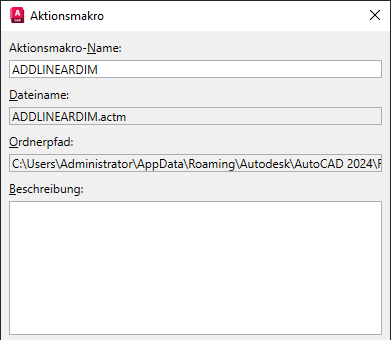

Klicken Sie in der Multifunktionsleiste auf Registerkarte Verwalten > Gruppe Aktionsrekorder > Stopp. Finden
Geben Sie im Dialogfeld Aktionsmakro im Textfeld für den Aktionsmakro-Befehlsnamen ADDLINEARDIM ein.
Geben Sie optional eine Beschreibung für das Makro in das Textfeld Beschreibung ein.
Klicken Sie auf OK, um das Aktionsmakro in einer Datei mit der Erweiterung ACTM zu speichern.

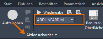

Nachdem ein Aktionsmakro aufgezeichnet wurde, kann es mit einer der folgenden Methoden abgespielt werden:
Geben Sie in der Befehlszeile den Namen eines Aktionsmakros ein.
Klicken Sie mit der rechten Maustaste in das Zeichnungsfenster, wählen Sie Aktionsmakro > Wiedergabe und dann ein Aktionsmakro.
Klicken Sie in der Multifunktionsleiste auf Registerkarte Verwalten > Gruppe Aktionsrekorder, und wählen Sie ein Aktionsmakro aus der Dropdown-Liste aus. Klicken Sie anschließend auf Wiedergabe.

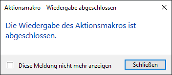

Geben Sie in der Befehlszeile ADDLINEARDIM ein.
Klicken Sie im Dialogfeld Aktionsmakro – Wiedergabe abgeschlossen auf Schließen.
Der Objektfang sollte nun aktiviert sein, und auf dem Layer Dimensions sollte eine lineare Bemaßung gezeichnet werden.

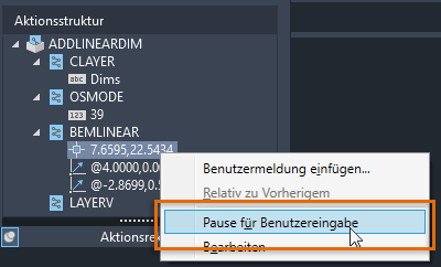

Die folgenden Schritte erläutern, wie Sie den Namen des Layers in Dims ändern und den Benutzer auffordern, die Positionen der Hilfs- und Bemaßungslinien während der Wiedergabe anzugeben:
Klicken Sie in der Multifunktionsleiste auf Registerkarte Verwalten > Gruppe Aktionsrekorder. Wählen Sie aus der Dropdown-Liste ADDLINEARDIM.
Klicken Sie auf die Titelleiste der Gruppe Aktionsrekorder, um sie zu erweitern und die Aktionsstruktur anzuzeigen.
Anmerkung: Wenn die Gruppe Aktionsrekorder nicht erweitert wird, setzen Sie die Systemvariable ACTUI auf den Wert 7 und geben das Aktionsmakro wieder. Wenn die Gruppe immer noch nicht erweitert wird, schließen Sie das Produkt und starten es neu.
Klicken Sie in der linken unteren Ecke der erweiterten Gruppe auf die Schaltfläche Fixieren, damit die Gruppe Aktionsrekorder nicht ausgeblendet wird.
Erweitern Sie die Gruppe Aktionsrekorder, und zeigen Sie die Aktionsstruktur an. Wählen Sie dann den aufgezeichneten Zeichenfolgenwert von Dimensions in der Systemvariablen CLAYER aus, und doppelklicken Sie darauf. Geben Sie anschließend den neuen Wert Dims ein.
Wenn das Aktionsmakro jetzt wiedergegeben wird, wird der Layer Dims anstelle von Dimensions als aktuell festgelegt.
Klicken Sie unter dem Befehlsknoten BEMLINEAR mit der rechten Maustaste auf die einzelnen Koordinatenwerte, und wählen Sie Pause für Benutzereingabe aus.
Jeder Koordinatenwert sollte nun kursiv dargestellt werden und mit einer Silhouetten-Markierungsüberlagerung versehen sein. Jetzt werden Sie während der Wiedergabe aufgefordert, eine Position für die erste und zweite Hilfslinie sowie die Bemaßungslinie anzugeben.
Erstellen Sie eine neue Zeichnung, und fügen Sie dann einen Layer mit dem Namen Dims hinzu.
Geben Sie das Aktionsmakro wieder.
Geben Sie drei Punkte an, um die Bemaßung zu definieren.
Die Bemaßung wird dieses Mal auf dem Layer Dims platziert.

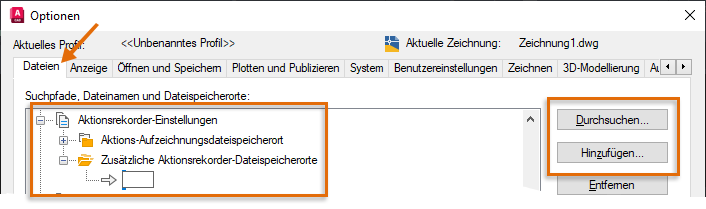

Diese Ordnerspeicherorte werden im Dialogfeld Optionen auf der Registerkarte Dateien unter dem Knoten Aktionsrekorder-Einstellungen definiert. Die folgenden Schritte erläutern, wie Sie einen zusätzlichen Speicherort für ACTM-Dateien hinzufügen:
Klicken Sie mit der rechten Maustaste in das Zeichenfenster, und wählen Sie Optionen.
Erweitern Sie im Dialogfeld Optionen auf der Registerkarte Dateien den Knoten Aktionsrekorder-Einstellungen.
Wählen Sie den Knoten Zusätzliche Aktions-Aufzeichnungsdateispeicherorte aus.
Klicken Sie auf Hinzufügen und dann auf Durchsuchen.
Wählen Sie im Dialogfeld Nach Ordner suchen den Ordner mit den zusätzlichen ACTM-Dateien, die Sie in AutoCAD laden möchten, und klicken Sie auf Öffnen (oder OK).
Klicken Sie auf OK, um die im Dialogfeld Optionen vorgenommenen Änderungen zu speichern.
