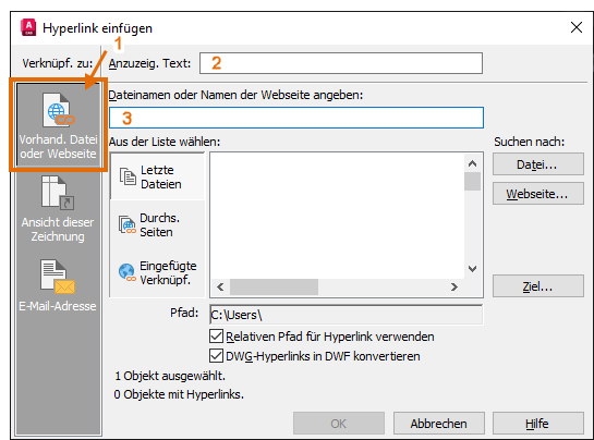

  4. Klicken Sie im Dialogfeld Hyperlink einfügen auf Vorhandene Datei oder Webseite (1), geben Sie Autodesk in das Feld Anzuzeigender Text (2) ein, und geben Sie in das Feld Dateinamen oder Namen der Webseite (3) https://www.autodesk.de ein.
    Anmerkung: Wenn Sie das Hyperlink-Ziel vor dem Öffnen oder Bearbeiten des Hyperlinks anzeigen möchten, lassen Sie das Feld Anzuzeigender Text leer.
  5. Klicken Sie auf OK.

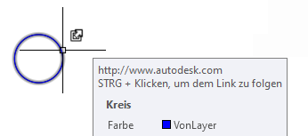

Wenn Sie jetzt den Mauszeiger über den Kreis bewegen, sehen Sie den Hyperlink-Cursor und die QuickInfo. Klicken Sie bei gedrückter STRG-Taste auf das Objekt, um den Hyperlink zu öffnen.
Anmerkung: Wenn die Markierung des Hyperlink-Cursors und die QuickInfo nicht wie im vorherigen Bild angezeigt werden, überprüfen Sie anhand der Schritte im nächsten Abschnitt, ob ein Hyperlink mit dem Objekt verknüpft wurde. Wenn ein Hyperlink angefügt wurde, stellen Sie sicher, dass die Markierung des Hyperlink-Cursors und die QuickInfo aktiviert sind, indem Sie in der Befehlszeile HYPERLINKOPTIONEN eingeben und als Antwort auf die Meldung "Hyperlink-Cursor, QuickInfo und Kontextmenü anzeigen?" Ja eingeben.

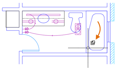

Wenn beispielsweise der Block für diese Badewanne eingefügt wird, wird der Hyperlink-Cursor wie unten dargestellt angezeigt, wenn Sie den Cursor darüber bewegen.

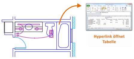

Anstatt eine Verknüpfung zu einer Website herzustellen, können Sie auch eine Verknüpfung zu einer Datendatei oder einem Bild erstellen. Diese Verknüpfungen werden häufig zu Word-Dateien, Excel-Tabellen und PDF-Dateien hinzugefügt. Neben Fotos können Bilddateien auch Diagramme oder Abbildungen in der zugehörigen Anwendung öffnen.

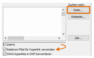

  3. Klicken Sie im Dialogfeld Hyperlink einfügen auf Datei. Suchen Sie dann nach einer Datei.
    Anmerkung: Wenn Sie einen relativen Pfad verwenden, ist die Datei besser übertragbar.

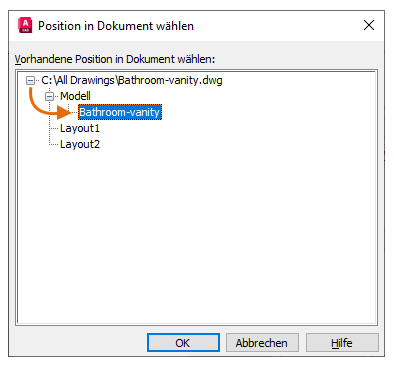

  3. Klicken Sie im Dialogfeld Hyperlink einfügen auf Datei, und suchen Sie die Datei, die Sie gerade gespeichert haben.
  4. Klicken Sie dann auf Ziel, und erweitern Sie die Baumstruktur, wie in der Abbildung gezeigt:
  5. Klicken Sie auf OK, um die einzelnen Dialogfelder zu schließen.
