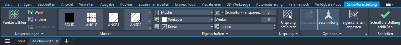

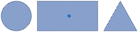

Zunächst sehen wir uns die grundlegenden Schritte zum Anwenden einer Schraffur auf einen geschlossenen Bereich noch einmal an. Wir behandeln nicht jede mögliche Option, aber einige Grundlagen. Zum Einstieg verwenden wir diese drei einfachen Formen.

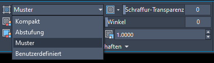

Schraffurtyp den Schraffurtyp aus, den Sie verwenden möchten. In dieser Übung verwenden wir die Option Muster.
Wählen Sie die gerade erstellte Schraffur aus. Sehen Sie den einzelnen Schraffurgriff? Als Vorgabe wird beim Anwenden einer Schraffur auf mehrere Flächen ein einzelnes Schraffurobjekt erzeugt. In diesem Beispiel wirken sich alle Änderungen, die Sie an diesem einzelnen Schraffurobjekt vornehmen, auf alle drei Objekte aus.
Nehmen wir an, Sie möchten drei separate Schraffurobjekte haben, damit Sie die Eigenschaften der Schraffuren separat ändern können. Vielleicht soll eine Schraffur einen anderen Maßstab oder Winkel haben. Sie brauchen hierzu nicht drei verschiedene Schraffuren erstellen.
Als Ergebnis ist jeder Schraffurbereich jetzt ein eigenes Schraffurobjekt und kann separat bearbeitet und geändert werden kann.

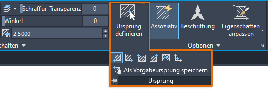

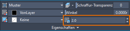

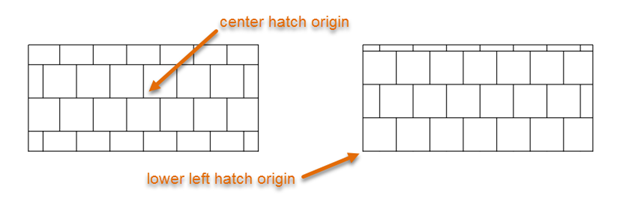

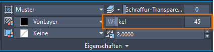

Beim Anwenden oder Bearbeiten einer Schraffur möchten Sie vielleicht Eigenschaften wie Winkel, Maßstab, Ursprung usw. zuweisen.

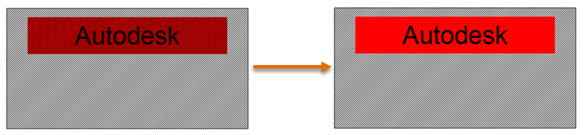

Haben Sie schon einmal eine Schraffur zu einer Zeichnung hinzugefügt, und die Schraffur lag über anderen Objekten oder überlappte diese? Sie können mithilfe der Zeichnungsreihenfolge die Schraffur in der Zeichnung nach vorne oder hinten verschieben.
