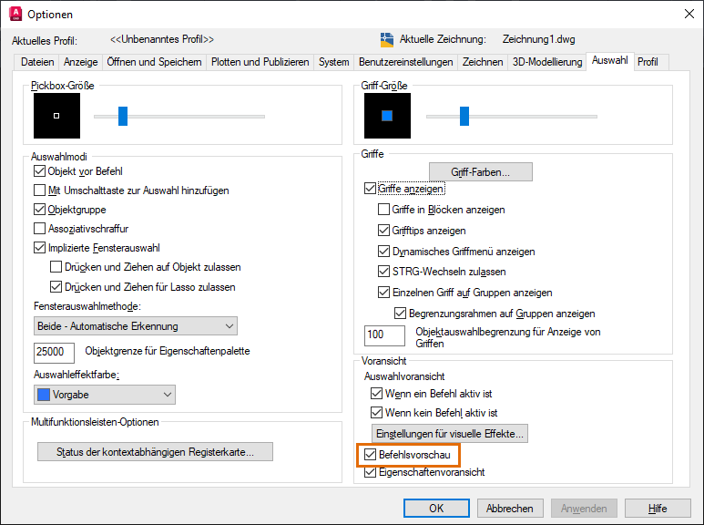

Bevor wir die Beispiele ausprobieren, müssen wir sicherstellen, dass die Befehlsvorschau aktiviert ist. Auf diese Weise können Sie eine Vorschau der Ergebnisse anzeigen, wenn Sie den Mauszeiger über ein Objekt bewegen, bevor Sie Eigenschaften kopieren.

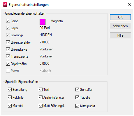

Erinnern Sie sich noch an die Einstellungsoption, die weiter oben in diesem Artikel erwähnt wurde? In diesem Beispiel kopiere ich Eigenschaften aus einer Linie in eine Reihe anderer Objekte und verwende die Option Einstellungen, um die kopierten Eigenschaften zu beschränken.
Beachten Sie die folgenden Hinweise zu den Eigenschaftseinstellungen:
Beachten Sie, dass Layer und Farbe nicht in die Zielobjekte kopiert wurden.

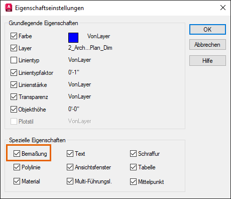

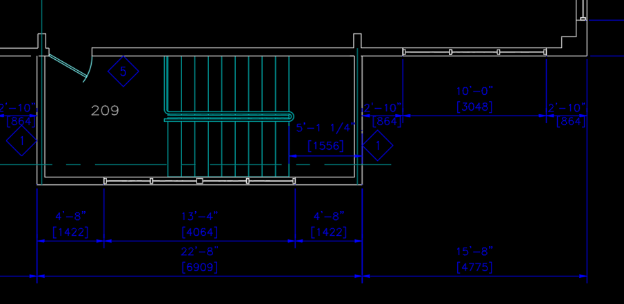

In einigen Fällen möchten Sie möglicherweise Eigenschaften von einem Objekt in einer Zeichnung in Objekte in einer anderen Zeichnung kopieren. In diesem Beispiel kopiere ich Eigenschaften von einem Bemaßungsobjekt in ein Bemaßungsobjekt in einer anderen Zeichnung. In diesem Beispiel müssen wir einige Konfigurationen vornehmen und uns die Einstellungen für EIGANPASS – Spezielle Eigenschaften ansehen.
Weitere Informationen zu Vorlagen finden Sie unter Haben Sie dies schon versucht: Arbeiten mit Vorlagen.
Jetzt können Sie sehen, wie EIGANPASS zeichnungsübergreifend verwendet werden kann.
Unter Spezielle Eigenschaften werden Eigenschaften angewendet, die für den Quellobjekttyp spezifisch sind. Unter anderem für Bemaßungsobjekte, die den Bemaßungsstil enthalten.
Der Cursor wird weiterhin als Pinsel angezeigt.

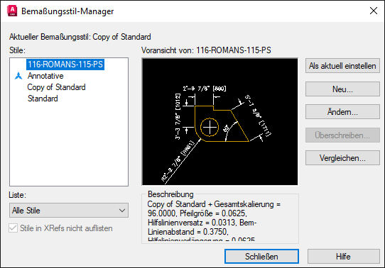

Die Bemaßung wird wie erwartet aktualisiert. Was noch besser ist: Wenn der Bemaßungsstil nicht existiert, wird er in der Zeichnung erstellt. Überprüfen Sie dies mit dem Befehl BEMSTIL. Finden
