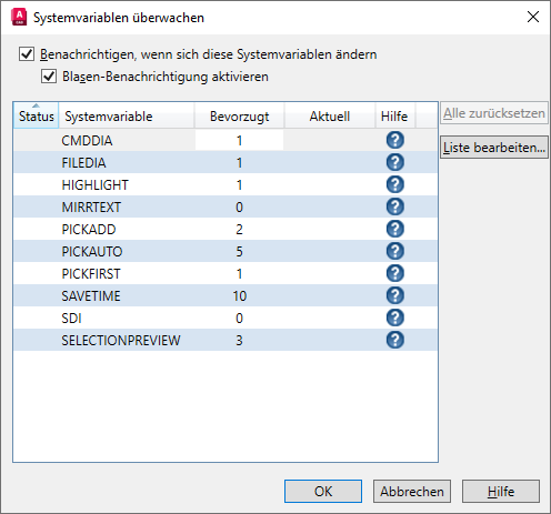

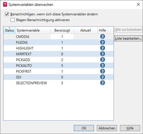

Die Systemvariablenüberwachung ist vorgabemäßig aktiviert und bietet eine Liste mit mehreren Systemvariablen, die überwacht werden sollen. Natürlich können Sie die Liste der zu überwachenden Variablen, die bevorzugten Werte und die Benachrichtigungsmethode bearbeiten.

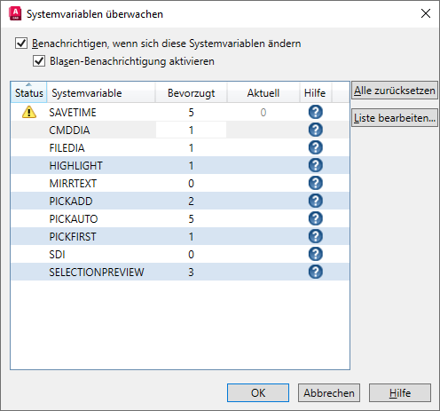

Geben Sie in der Befehlszeile SYSVARÜBERW ein. Im Dialogfeld Systemvariablenüberwachung werden die derzeit überwachten Systemvariablen angezeigt.

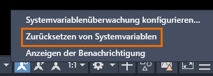

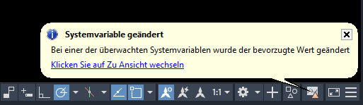

Benachrichtigungen sind vorgabemäßig aktiviert. Wenn eine Systemvariable geändert wurde, die Sie überwachen, wird ein Symbol in der Statusleiste (rechts unter dem Zeichenbereich) angezeigt.

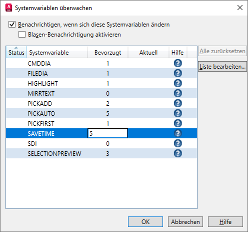

Wenn die Option Sprechblasen-Benachrichtigung aktivieren aktiviert ist, wird eine Sprechblasen-Benachrichtigung angezeigt. Diese enthält einen Link, über den die Systemvariablenüberwachung geöffnet werden kann. Dort können Sie sehen, welche Systemvariablen geändert wurden.
Die Sprechblasen-Benachrichtigung ist ein deutlicherer Hinweis als nur das Symbol und kann Ihnen dabei helfen, eine Systemvariablenänderung schneller wahrzunehmen.

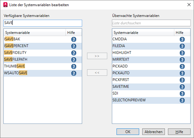

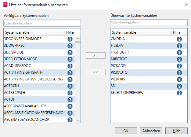

In diesem Beispiel soll die Systemvariable SAVETIME zur Liste hinzugefügt werden. Mit SAVETIME wird das automatische Speicherintervall festgelegt. Der Hauptgrund für das Hinzufügen dieser Systemvariable ist, sicherzustellen, dass sie nicht deaktiviert wird (Wert = 0). Außerdem ziehe ich es vor, dass automatisch alle 5 Minuten gespeichert wird, anstatt wie vorgabemäßig alle 10 Minuten.
Links befinden sich alle Systemvariablen, die überwacht werden können. Rechts sind die Systemvariablen, die bereits überwacht werden. Klicken Sie auf die Schaltfläche ? neben dem Namen einer Systemvariablen, um das zugehörige Hilfethema zu öffnen.
Die Systemvariable SAVETIME wird zur Liste der überwachten Systemvariablen hinzugefügt. Dabei ist der aktuelle Wert der bevorzugte Wert.
Was geschieht also nach dem Einrichten der Überwachung, wenn eine der überwachten Systemvariablen geändert wird? Abhängig von Ihren Benachrichtigungseinstellungen werden entweder nur das Symbol in der Statusleiste oder das Symbol und die Sprechblase angezeigt.

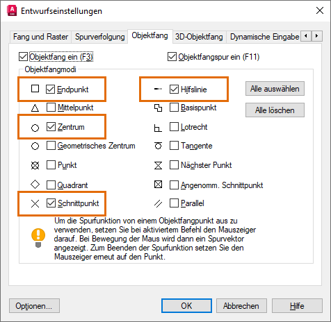

Der Vorgabewert für OSMODE ist 4133. Sie werden feststellen, dass 4133 nicht als Wert in der Tabelle verfügbar ist. Das liegt daran, dass der OSMODE-Wert eine Summe der vorgabemäßigen ausgeführten Objektfänge ist, die im Dialogfeld angezeigt werden.
1 (Endpunkt) + 4 (Zentrum) + 32 (Schnittpunkt) + 4096 (Hilfslinie) = 4133
Ich ziehe für die ausgeführten Objektfänge Endpunkt, Mittelpunkt, Zentrum und Schnittpunkt vor. Dieser Bitcode-Wert wäre also 1 + 2 + 4 + 64 = 71. Entsprechend würde ich in der Systemvariablenüberwachung OSMODE hinzufügen und einen bevorzugten Wert von 71 zuweisen.
