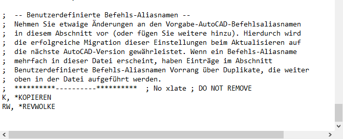

Sie können Befehlsaliasse neu definieren oder hinzufügen, indem Sie die Datei acad.pgp oder, für AutoCAD LT, die Datei acadlt.pgp bearbeiten. In diesem Beispiel überschreiben Sie einen vorhandenen Alias mit einem eigenen und fügen einen neuen hinzu.
Hier einige Infos zum Format der PGP-Datei:
<Alias>,*<Full command name
A, *ARC
Diese Zeile in der Datei definiert A als Befehlsalias für den Befehl BOGEN.
Fügen Sie Ihre Aliasdefinitionen immer im Abschnitt für benutzerdefinierte Befehlsaliasnamen am Ende der Datei hinzu, auch wenn Sie einen vorhandenen Befehlsalias neu definieren. Die letzte Definition in der PGP-Datei ist die Definition, die vom Produkt geladen wird.
Dieser sollte wie folgt aussehen, wenn Sie fertig sind.

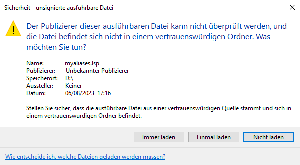

AutoLISP-Dateien müssen geladen werden, bevor sie verwendet werden können. Sie können eine Datei für die aktuelle AutoCAD-Sitzung manuell laden. Außerdem können Sie Ihre LSP-Dateien so einrichten, dass sie bei jedem Start von AutoCAD automatisch geladen werden.
Sie können auch in der Befehlszeile APPLOAD eingeben.
Im Befehlsverlauf wird die Meldung angezeigt, dass die Datei geladen wurde.

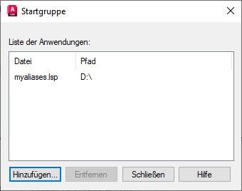

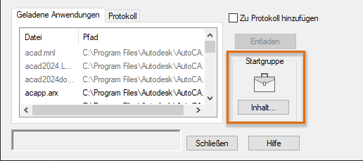

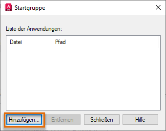

Um die LSP-Datei bei jedem Öffnen von AutoCAD automatisch zu laden, führen Sie die folgenden Schritte aus.
Wenn Sie AutoCAD das nächste Mal starten oder eine Zeichnung öffnen, wird die LSP-Datei automatisch geladen, und die in der LSP-Datei definierten Befehle stehen zur Verfügung.

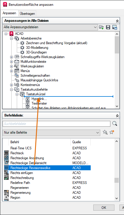

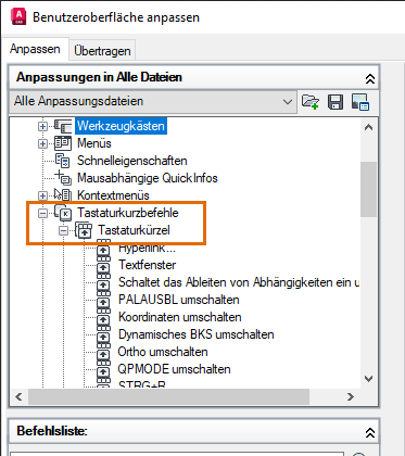

Tastaturkürzel werden in einer Anpassungsdatei (CUIx-Datei) definiert. In diesem Beispiel definieren Sie ein Tastaturkürzel, um den Befehl REVWOLKE mit der Option Rechteckig auszuführen.
Dadurch wird eine vollständige Liste der definierten Tastaturkürzel auf der rechten Seite des Editors angezeigt.

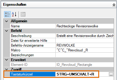

Um ein neues Tastaturkürzel zu definieren, ziehen Sie einen Befehl aus der Befehlsliste auf den Knoten Tastaturkürzel und weisen ihm eine Tastenkombination zu.
Der Abschnitt Eigenschaften ist mit Ausnahme der Tastaturkürzel bereits ausgefüllt. Wir weisen Strg+Umschalt+R zu.
Das Ergebnis sollte nun aussehen wie in der folgenden Abbildung dargestellt.

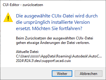

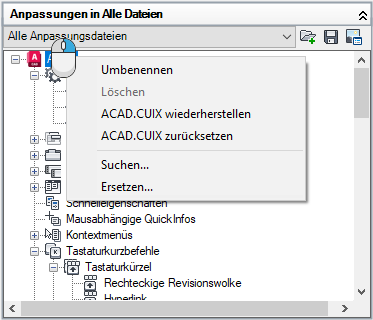

Wenn Sie mit den vorgenommenen Änderungen nicht zufrieden sind, können Sie die CUIx-Datei entweder auf den zuvor gespeicherten Status oder auf die Programmvorgaben zurücksetzen.

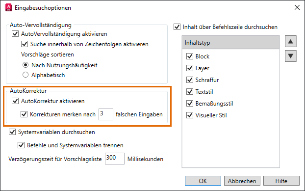

Wenn Sie bestimmte Befehle häufig falsch schreiben, sollten Sie die AutoKorrektur ausprobieren. Wenn die AutoKorrektur aktiviert ist, enthält die Befehlszeilen-Vorschlagsliste Vorschläge auf der Grundlage früherer Rechtschreibfehler. Sie können auch manuell Befehle und Systemvariablen, die Sie häufig falsch schreiben, zur AutoKorrektur-Liste hinzufügen.
Damit können Sie in dieser Übung in einem Versuch ein falsch geschriebenes Wort mit einem Befehl verknüpfen.

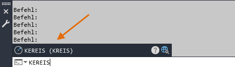

Sie sehen, dass die Schreibweise jetzt korrigiert ist und der Befehl KREIS gestartet wird.
