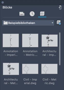

Blockpalette
Ermöglicht Ihnen das Zugreifen auf und Einfügen von Blöcken aus der aktuellen Zeichnung, aus zuletzt verwendeten Blöcken oder aus Blockbibliotheken.
SYMBOLE (Befehl)
Werkzeugsatz: Registerkarte Zeichnen > Gruppe Block > Blockpalette.
Menü: Fenster > Blöcke.
Liste der Optionen
Die folgenden Optionen sind verfügbar:
Werkzeugkasten
  • Zeigt die Blöcke in der aktuellen Zeichnung an.
  • Zeigt die zuletzt eingefügten oder erstellten Blöcke an. Die Liste der zuletzt verwendeten Elemente bleibt über Zeichnungen und Sitzungen hinweg bestehen.
    Anmerkung: Der Name einer externen Datei, die als Block eingefügt wurde, wird in der Blockpalette mit einem Sternchen (*) versehen.
  • Zeigt die Blöcke einer Blockbibliothek an. Klicken Sie auf Durchsuchen, um eine Zeichnungsdatei oder einen Ordner anzugeben.
Navigation in Blockbibliotheken
  • Geben Sie eine Cloud-Speicherdatei oder einen Ordner an, die/der die Blöcke enthält. Verwenden Sie diese Methode, um Blöcke für mehrere Geräte freizugeben. Blockbibliotheken, die sich in der Cloud befinden, werden in der Palette angezeigt.
  • Doppelklicken Sie auf einen Unterordner, um den Inhalt dieses Ordners anzuzeigen.
  • Klicken Sie auf Zurück zur Bibliothek, um zur vorherigen Zeichnung oder zum vorherigen Ordner zurückzukehren.
  • Wählen Sie Beispielbibliotheken aus dem Dropdown-Menü aus, um auf die älteren Blockbibliotheken zuzugreifen.
Blockliste
Zeigt die Blöcke für die ausgewählte Kategorie an. Gehen Sie wie folgt vor, um einen Block einzufügen:
  • Fügen Sie einen Block aus der Liste über Ziehen und Ablegen ein.
  • Doppelklicken Sie auf die Miniaturansicht eines Blocks.
  • Klicken Sie mit der rechten Maustaste auf die Miniaturansicht eines Blocks, und wählen Sie In Zeichnung einfügen aus.
  • Klicken Sie in der aktuellen Zeichnungsansicht auf das Blocksymbol, um zu einer beliebigen einzufügenden DWG-Datei zu navigieren.
