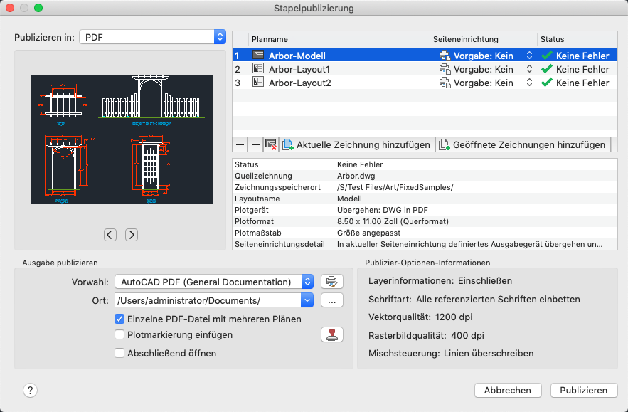

Stapelpublizierung (Dialogfeld)
Gibt Zeichnungspläne an, die Sie zusammenfassen, neu ordnen und als mehrseitigen Zeichnungssatz publizieren können.
PUBLIZIEREN (Befehl)

Voransicht
Zeigt eine Voransicht des ausgewählten Layouts in der Planliste an. Klicken Sie auf die Schaltflächen Weiter und Zurück, um eine andere Vorschau in der Planliste anzuzeigen.
Planliste
Zeigt eine Liste der Zeichnungspläne an, die publiziert werden sollen. Klicken Sie auf die Spalte der Seiteneinrichtung, um die Einstellungen des Plans zu ändern. Über das Kontextmenü können Sie der Liste Pläne hinzufügen oder Änderungen vornehmen.
Planname
Kombiniert den Zeichnungsnamen und den Namen des Layouts durch einen Bindestrich (-). Die Namen der Zeichnungspläne in der PDF-Datei müssen eindeutig sein.
Seiteneinrichtung
Zeigt die benannte Seiteneinrichtung für den Plan an. Sie können die Seiteneinrichtung ändern, indem Sie auf den Namen klicken und eine andere Seiteneinrichtung aus der Liste auswählen. Nur Seiteneinrichtungen von Modellen können auf Modellpläne angewendet werden, und nur benannte Layout-Seiteneinrichtungen können auf benannte Layoutpläne angewendet werden.
Status
Zeigt den Status des Plans an, wenn er in die Planliste geladen wird.
Verwalten von Planlisten
Hinzufügen und Entfernen von Layouts zur/von der Planliste
Pläne hinzufügen (+)
Zeigt das Dialogfeld Zeichnungen wählen (ein Standarddialogfeld zur Dateiauswahl) an, in dem Sie Zeichnungen auswählen und der Liste der Pläne hinzufügen können. Die Layoutnamen dieser Dateien werden extrahiert, und für jedes Modell und benanntes Layout in der Zeichnung wird der Liste ein Plan hinzugefügt. Mit der Liste Hinzufügen von Inhalt können Sie entweder nur das Modelllayout, nur benannte Layouts oder beides extrahieren.
Die anfänglichen Namen der Pläne setzen sich aus dem Basisnamen der Zeichnung und dem Layoutnamen oder dem Wort Modell zusammen, die durch einen Bindestrich (-) verbunden werden.
Pläne entfernen (-)
Löscht den ausgewählten Plan aus der Liste.
Hinzufügen der aktuellen Zeichnung
Fügt das Modelllayout und alle benannten Layouts aus der aktuellen Zeichnung hinzu.
Geöffnete Zeichnungen hinzufügen
Fügt das Modelllayout und alle benannten Layouts aus den zur Zeit geöffneten Zeichnungen hinzu.
