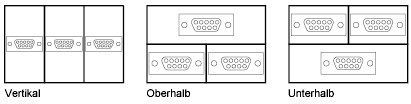

Die folgenden Abbildungen zeigen verschiedene Vorgabekonfigurationen für Ansichtsfenster im Modellbereich.
