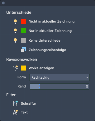

Ändern der Anzeigeeinstellungen für den Vergleich
  1. Klicken Sie in der Leiste DWG vergleichen auf Einstellungen.
  2. Klicken Sie in der Gruppe Einstellungen auf die Steuerelemente, die Sie ändern möchten.
Ändern der Sichtbarkeit von verglichenen Objekten
  • Klicken Sie auf die Glühbirne neben den Optionen Nicht in der aktuellen Zeichnung oder Nur in aktueller Zeichnung, um die Sichtbarkeit der Unterschiede zwischen der Vergleichs- und der aktuellen Zeichnungsdateien umzuschalten.
  • Klicken Sie auf das Glühbirnensymbol neben der Option Keine Unterschiede, um die Sichtbarkeit von Objekten umzuschalten, die in beiden verglichenen Zeichnungen gleich sind.
Ändern der Zeichnungsreihenfolge von verglichenen Objekten
Klicken Sie, um die Zeichnungsreihenfolge von sich überlappenden Objekten in der aktuellen Zeichnung und der Vergleichszeichnung umzukehren. Vorgabemäßig werden die Objekte in der aktuellen Zeichnung über denen in der Vergleichszeichnung angezeigt.
Ändern der Sichtbarkeit, Farbe und Form von Revisionswolken
Änderungssymbole werden verwendet, um die Unterschiede zwischen den Dateien in der Vergleichszeichnung zu markieren.
  • Um die Sichtbarkeit der Revisionswolken umzuschalten, klicken Sie auf das Glühbirnensymbol.
  • Um die Form von Revisionswolken zu ändern, wählen Sie in der Dropdown-Liste Form die Option Rechteckig oder Polygonal aus.
  • Um den Versatzabstand zwischen den Änderungsgruppen und den Revisionswolken zu ändern, verwenden Sie den Regler für den Rand.
  • Die Größe der Änderungssätze wird durch die Nähe der geänderten Objekte im Vergleich zur Größe der Revisionswolken bestimmt.
Anmerkung: Die Größe der Bogen in den Revisionswolken wird automatisch bestimmt und basiert auf dem Umfang der aktuellen Zeichnung. Größere Zeichnung verwenden automatisch größere Bogen in ihren Revisionswolken.
Ausschließen von Schraffuren oder Text aus dem Vergleich
Filter bieten eine Möglichkeit, die Vergleichsergebnisse für die folgenden Objekte auszublenden:
  • Klicken Sie, um Schraffurobjektvergleiche im Vergleichsergebnis auszublenden.
  • Klicken Sie, um Textobjektvergleiche im Vergleichsergebnis auszublenden.

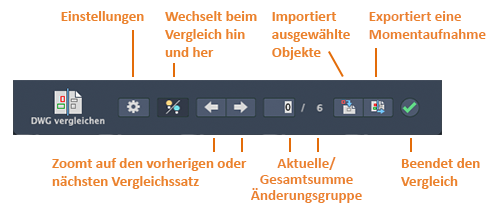

Wechseln zwischen Änderungssätzen
Kopieren von Objekten aus der verglichenen Zeichnung in die aktuelle Zeichnung
  1. Klicken Sie auf Objekte importieren, um ausgewählte Objekte aus der verglichenen Zeichnung in die aktuelle Zeichnung zu importieren.
  2. Wählen Sie die Objekte im Vergleich aus, die Sie in die aktuelle Zeichnung kopieren möchten, und drücken Sie die EINGABETASTE. Es können nur die Objekte, die nicht in der aktuellen Zeichnung vorhanden sind, importiert werden.
Die Objekte, die Sie aus dem Vergleich ausgewählt haben, werden in Ihre aktuelle Zeichnung kopiert. Es bestehen keine Unterschiede mehr zwischen den Zeichnungen.

Beenden der Vergleichsfunktion
