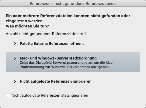

  2. Das Dialogfeld Referenzen wird angezeigt.
  3. Klicken Sie Mac- und Windows-Serverpfadzuordnung.

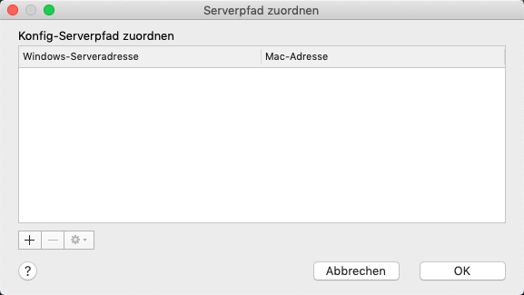

  4. Das öffnet das Dialogfeld Serverpfadzuordnung.

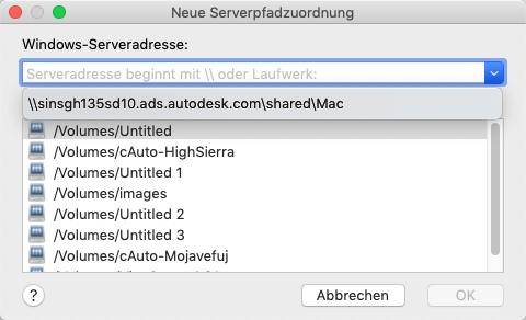

  5. Klicken Sie auf die Schaltfläche + klicken, um das Dialogfeld Neue Serverpfadzuordnung zu öffnen.
  6. Klicken Sie auf die Dropdown-Liste und wählen Sie die Windows-Serveradresse der fehlenden XRef-Datei, und klicken Sie auf OK.
  7. Klicken Sie auf OK im Dialogfeld Serverpfadzuordnung.
