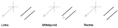

Die Achslinie ist eine Gummibandlinie, die die Positionierung einer Doppellinie bestimmt. Sie können steuern, ob die Doppellinie auf der Achslinie zentriert ist oder nach rechts oder links versetzt ist.
Ein negativer Versatzwert positioniert die Doppellinie links von den angegebenen Punkten versetzt, während ein positiver Wert sie rechts versetzt positioniert. Links und rechts wird dabei vom Startpunkt der Linie aus in Richtung auf den Endpunkt bestimmt.
