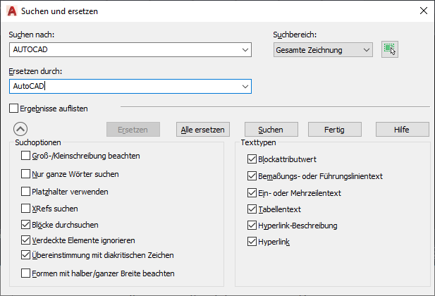

SUCHEN (Befehl) Finden
Die folgenden Optionen sind verfügbar:
Zeichenfolge, die gesucht werden soll. Geben Sie eine Textzeichenfolge mit allen Platzhalterzeichen ein, oder wählen Sie eine der sechs zuletzt ausgewählten Zeichenfolgen aus der Liste.
Enthält die Zeichenfolge, die anstelle des gefundenen Texts eingefügt werden soll. Geben Sie eine Zeichenfolge ein, oder wählen Sie eine Zeichenfolge aus der Liste der zuletzt verwendeten Zeichenfolgen.
Legt fest, ob die gesamte Zeichnung, das aktuelle Layout oder das aktuell ausgewählte Objekt durchsucht werden soll. Wenn ein Objekt bereits ausgewählt wurde, gilt Gewählte Objekte als Voreinstellung. Wenn kein Objekt ausgewählt wurde, gilt Gesamte Zeichnung als Voreinstellung. Mit der Schaltfläche Objekte wählen können Sie das Dialogfeld vorübergehend schließen und den Auswahlsatz erstellen oder bearbeiten.
Schließt vorübergehend das Dialogfeld, und Sie können in Ihrer Zeichnung Objekte auswählen. Drücken Sie die EINGABETASTE, um zum Dialogfeld zurückzukehren.
Wenn Sie Objekte auswählen, wird vorgabemäßig unter der Option zum Suchen Ausgewählte Objekte angezeigt.
Führt die Ergebnisse mit Textposition (Modell- oder Papierbereich), Objekttyp und Text in einer Tabelle auf. Klicken Sie auf eine Spaltenbeschriftung, um nach den Werten der jeweiligen Spalte zu sortieren.
Doppelklicken Sie auf eines der Ergebnisse, um das Objekt zu vergrößern.
Vergrößert das ausgewählte Objekt in der Liste. Sie können auch ein Ergebnis vergrößern, indem Sie auf das ausgewählte Objekt doppelklicken.
Erstellt einen Auswahlsatz von den Objekten, die den Text enthalten, der in der Ergebnisliste hervorgehoben ist. Die ausgewählten Objekte müssen sich entweder im Modellbereich oder in einem einzigen Layout befinden.
Erstellt einen Auswahlsatz von allen Objekten, die den Text in der Ergebnisliste enthalten. Die Objekte müssen sich alle entweder im Modellbereich oder in einem einzigen Layout befinden.
Ersetzt den gefundenen Text durch den Text, den Sie in das Feld Ersetzen durch eingegeben haben.
Ermittelt alle Textstellen, an denen der Text im Feld Suchen nach gefunden wird, und ersetzt diese Fundstellen durch den Text im Feld Ersetzen durch.
Mithilfe der Einstellung zum Suchen steuern Sie, ob Text in der gesamten Zeichnung oder nur im aktuell ausgewählten Objekt oder in den aktuell ausgewählten Objekten gesucht und ersetzt wird.
Startet die Suche nach dem Text, der in das Feld Suchen nach eingegeben wurde. Gefundener Text wird gezoomt oder in der Tabelle mit den Ergebnissen angezeigt. Sobald AutoCAD die erste Stelle gefunden hat, an der der eingegebene Text auftritt, wird die Option Suchen zur Option Weitersuchen, sodass Sie die nächste Stelle ermitteln können.
Erweitert das Dialogfeld, um Optionen zum Definieren des zu suchenden Objekt- und Worttyps anzuzeigen
Hier werden die zu suchenden Objekte bzw. Wörter angegeben.
Berücksichtigt die Groß-/Kleinschreibung des Texts im Feld Suchen nach als Bestandteil des Suchkriteriums.
Sucht nur nach vollständigen Wörtern, die mit dem Text unter Suchen nach übereinstimmen. Wenn Sie die Option Nur ganze Wörter suchen aktivieren und beispielsweise nach dem Begriff Haustür suchen, werden keine Zeichenfolgen gefunden, die Haustürmatte lauten.
Ermöglicht den Einsatz von Platzhaltern bei der Suche.

In die Suchergebnisse wird auch Text aus extern referenzierten Dateien aufgenommen.
In die Suchergebnisse wird auch Text aus Blöcken aufgenommen.
Verdeckte Elemente werden nicht in die Suchergebnisse einbezogen. Zu den verdeckten Elementen gehört Text auf gefrorenen oder deaktivierten Layern, Text in Blockattributen, der im Modus Unsichtbar erstellt wurde, sowie Text in Sichtbarkeitsstatus innerhalb von dynamischen Blöcken.
Gleicht diakritische Zeichen bzw. Akzente in den Suchergebnissen ab.
Gleicht Zeichen mit halber bzw. ganzer Breite in den Suchergebnissen ab.
Legt die Art der Textobjekte fest, nach denen gesucht werden soll. Vorgabemäßig sind alle Optionen aktiviert.
Nimmt Blockattributtextwerte in die Suchergebnisse auf.
Nimmt Bemaßungs- und Führungslinienobjekttext in die Suchergebnisse auf.
Nimmt Textobjekte wie einzeiliger und mehrzeiliger Text in die Suchergebnisse auf.
Schließt in Tabellenzellen gefundenen Text in die Suchergebnisse ein
Nimmt Text aus Hyperlink-Beschreibungen in die Suchergebnisse auf.
Nimmt Hyperlink-URLs in die Suchergebnisse auf.
