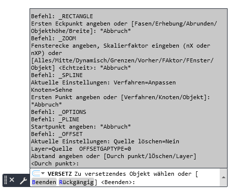

Im folgenden Beispiel wird ein temporäres Protokoll der Eingabeaufforderungen über einem nicht fixierten Befehlsfenster angezeigt.

Die Schaltfläche Anpassen bietet mehrere Möglichkeiten zum Ändern der Anzeige und des Verhaltens des Befehlsfensters:
Das Textfenster ähnelt dem Befehlsfenster. Anders als in diesem wird darin jedoch ein vollständiges Protokoll der Eingabeaufforderungen und Reaktionen in der aktuellen Arbeitssitzung angezeigt. Wenn das Befehlsfenster fixiert oder geschlossen ist, drücken Sie F2, um das Textfenster zu öffnen. Der Befehl LISTE, der detaillierte Informationen über die von Ihnen ausgewählten Objekte anzeigt, öffnet ebenfalls das Textfenster, wenn das Befehlsfenster fixiert oder geschlossen ist.

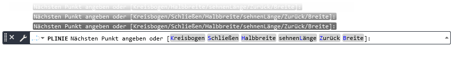

Sie können das erweiterte Befehlsprotokoll auch anzeigen, ohne ein eigenes Fenster zu öffnen.
Wenn das Befehlsfenster nicht fixiert ist und Sie F2 drücken, wird oberhalb oder unterhalb der Befehlszeile eine Liste der Befehle oder Eingabeaufforderungen angezeigt, die Sie verwendet haben.
Im erweiterten Befehlsprotokoll können Sie auf die gleiche Weise navigieren wie im Textfenster.
