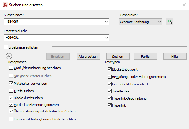

Informationen zur Verwendung der Platzhaltersuche finden Sie unter Platzhalterzeichen – Referenz.
Das Dialogfeld Suchen und Ersetzen wird angezeigt.
Beispiel: Ihre Zeichnung enthält mehrere ähnliche Bauteile. Wenn Sie sie aber alle in 4384K61 ändern möchten, geben Sie 4384K6? im Feld Suchen nach und 4384k61 im Feld Ersetzen durch ein.
