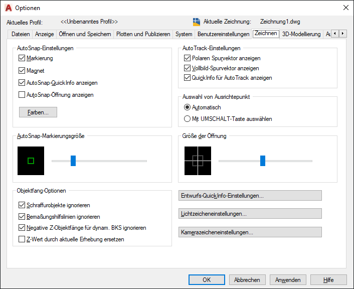

Legt die Optionen für verschiedene Bearbeitungsfunktionen fest, einschließlich AutoSnap und AutoTrack.
OPTIONEN (Befehl) Finden
Einige der oben angegebenen Optionen stehen in AutoCAD LT nicht zur Verfügung.
Die folgenden Optionen sind verfügbar:
Wenn sich der Cursor (oder eine Öffnung) auf einem Objekt befindet, können Sie mit der TABULATORTASTE nacheinander alle Fangpunkte erreichen, die auf dem Objekt zur Verfügung stehen.
Steuert die Anzeige der AutoSnap-Markierung. Die Markierung ist ein geometrisches Symbol, das beim Setzen des Fadenkreuzes über einen Fangpunkt angezeigt wird. (Systemvariable AUTOSNAP)
Schaltet den AutoSnap-Magneten ein oder aus. Der Magnet stellt eine automatische Bewegung des Fadenkreuzes dar, mit der das Fadenkreuz auf den nächstgelegenen Fangpunkt "springt". (Systemvariable AUTOSNAP)
Steuert die Anzeige der AutoSnap-QuickInfo. Die QuickInfo enthält einen Text, mit dem der gefangene Teil des Objekts beschrieben wird. (Systemvariable AUTOSNAP)
Aktiviert bzw. deaktiviert die Anzeige der AutoSnap-Öffnung.
(Systemvariable APBOX)
Die Öffnung (ein Rechteck) wird innerhalb des Fadenkreuzes angezeigt, wenn Sie ein Objekt fangen.
Zeigt das Dialogfeld Zeichnungsfensterfarben an.
Stellt die Anzeigegröße der AutoSnap-Markierung ein.
Legt den Modus für den fortlaufenden Objektfang fest.
(Befehl OFANG)
Gibt an, ob Schraffurobjekte gefangen werden können. (Systemvariable OSOPTIONS)
Gibt an, ob die Hilfslinien von Bemaßungen gefangen werden können. (Systemvariable OSOPTIONS)
In AutoCAD LT nicht verfügbar
Gibt an, dass die Objektfangmodi Geometrie mit negativen Z-Werten ignorieren, wenn dynamisches BKS verwendet wird. (Systemvariable OSOPTIONS)
Legt fest, dass beim Objektfang der Z-Wert der Objektfangposition ignoriert und der Z-Wert des Erhebungssatzes für das aktuelle BKS verwendet wird.
Steuert die Einstellungen, die sich auf das AutoTrack ™ -Verhalten beziehen. Dieses ist verfügbar, wenn die polare Spurverfolgung oder die Objektfangspur aktiviert ist (siehe ZEICHEINST).
Zeigt einen Vektor entlang festgelegter Winkel an, wenn die Spurverfolgung aktiviert ist. Mit der polaren Spurverfolgung können Sie Linien entlang von Winkeln ziehen. Die Polarwinkel sind ganzzahlige Teile des rechten Winkels (90 Grad), beispielsweise 45, 30 und 15 Grad. (Systemvariable TRACKPATH = 2)
In einer 3D-Ansicht wird ein Spurvektor parallel zur Z-Achse des BKS ebenfalls angezeigt, und die QuickInfo zeigt +Z und -Z für den Winkel an, abhängig von der Richtung entlang der Z-Achse.
Spurvektoren sind Linien, mit denen Sie Objekte in einem bestimmten Winkel oder in einem bestimmten Verhältnis zu anderen Objekten zeichnen können. Falls diese Option ausgewählt ist, werden Ausrichtungsvektoren als unendliche Linien angezeigt. (Systemvariable TRACKPATH = 1)
Steuert die Anzeige der AutoSnap-Markierung, der QuickInfo und des Magneten.
Zeigt die Spurvektoren automatisch an, wenn die Pickbox über einem Objektfangpunkt liegt.
Zeigt die Spurvektoren an, wenn Sie die UMSCHALTTASTE drücken und die Öffnung über einen Objektfangpunkt bewegen.
Legt die Anzeigegröße des Objektfang-Zielfensters in geräteunabhängigen Pixeln fest.
Bei Monitoren mit einer Auflösung von 4K oder höher beträgt das Verhältnis zwischen Pixeln und geräteunabhängigen Pixeln (DIPs):
Pixel = DIPs*DPI/96
Bei Monitoren mit geringerer Auflösung (100 % Skalierung oder 96 DPI) wird diese Einstellung in Pixeln angegeben.
(Systemvariable APERTURE)
Wenn die Option AutoSnap-Öffnung anzeigen aktiviert ist (oder APBOX auf 1 gesetzt ist), wird die Öffnung beim Fangen an einem Objekt im Mittelpunkt des Fadenkreuzes angezeigt. Die Größe der Öffnung bestimmt, wie nahe sich ein Fangpunkt befinden muss, bevor die Öffnung auf dem gefangenen Punkt ausgerichtet wird. Gültige Werte liegen im Bereich von 1 bis 50 Pixel.
Steuert die Farbe, Größe und Transparenz der Entwurfs-QuickInfos
Zeigt das Dialogfeld QuickInfo-Darstellung an.
Zeigt das Dialogfeld Darstellung von Lichtzeichen an
Zeigt das Dialogfeld Darstellung von Kamerazeichen an
