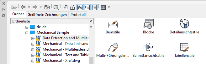

Mithilfe von DesignCenter können Sie schnell nach Inhalten suchen, z. B. nach Zeichnungsdateien, Blockdefinitionen und Schraffuren.
Die Strukturansicht im linken Bereich des DesignCenter-Fensters und die Registerkarten erleichtern das Suchen und Laden von Inhalt in den Inhaltsbereich.
Über die Registerkarten Ordner, Zeichnungen öffnen und Versionsverlauf können Sie auf unterschiedliche Inhalte zugreifen.
Wählen Sie ein Element in der Strukturansicht. Der Inhalt wird im Inhaltsbereich angezeigt. Weitere Hierarchieebenen können mithilfe des Plus- bzw. Minuszeichens ein- und ausgeblendet werden. Ein Doppelklick auf ein Element bewirkt die Anzeige der untergeordneten Ebenen. Mit einem Rechtsklick in die Strukturansicht öffnen Sie ein Kontextmenü mit verschiedenen Optionen.
Wenn Sie mit der rechten Maustaste auf eine Zeichnung, einen Ordner oder einen anderen Inhalt klicken und Zu Favoriten hinzufügen auswählen, wird dem Ordner Favoriten eine Verknüpfung zu diesem Element hinzugefügt. In der Strukturansicht und dem Inhaltsbereich finden Sie Optionen, mit denen Sie einen Ordner namens Favoriten öffnen können. Der Ordner Favoriten enthält Verknüpfungen zum Inhalt von lokalen Laufwerken, Netzlaufwerken oder Web-Sites.
