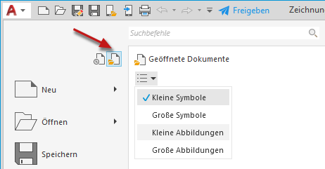

- Klicken Sie auf den Menü-Browser  und dann auf Dokumente öffnen. und dann auf Dokumente öffnen.
- Klicken Sie unterhalb des Textfeldes Suchen auf das Menü Optionen anzeigen.
- Wählen Sie eine Option aus.
Anmerkung:  Die ausgewählte Vorschauoption wird in den Schnellmenüs der zuletzt gespeicherten und der geöffneten Dateien verwendet.
