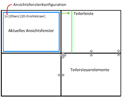

		Wenn mehrere Ansichtsfenster angezeigt werden, wird das mit einem blauen Rechteck markierte Ansichtsfenster als aktuelles Ansichtsfenster bezeichnet.

		- Wählen Sie eine von verschiedenen Ansichtsfensterkonfigurationen aus, indem Sie auf das Steuerelement [+] oder [-] in der oberen linken Ecke eines Ansichtsfensters klicken.
- Ziehen Sie die Begrenzungen der Ansichtsfenster, um ihre Größe anzupassen.
- Halten Sie die STRG-Taste gedrückt, während Sie die Umgrenzungen des Ansichtsfensters ziehen, um die grüne Trennlinie anzuzeigen und neue Ansichtsfenster zu erstellen. Alternativ können Sie auch die äußersten Aufteiler ziehen.
- Ziehen Sie die Umgrenzung eines Ansichtsfensters in eine andere Umgrenzung, um ein Ansichtsfenster zu entfernen.
